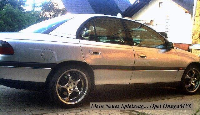

    Danke!!! Das sind Schmidt Spaceline in 17Zoll VA 7,5x17 (205-35-17) HA 9,5x17(245-35-17) Hab ich von nem Händler günstig bekommen.... Wollte die eigentlich in 16 Zoll haben mit Schwarzem stern aber gab es nicht in 7,5 und 8x16 vorne fand ich zu breit... außerdem sollte der satz Komplett 1390€ kosten jetzt hab ich komplett die hälfte bezahlt!!!Die gibt es auch in Weiß mit rotem Aussenrand Also linie und weiß mit poliertem Bett... :thumbup:
