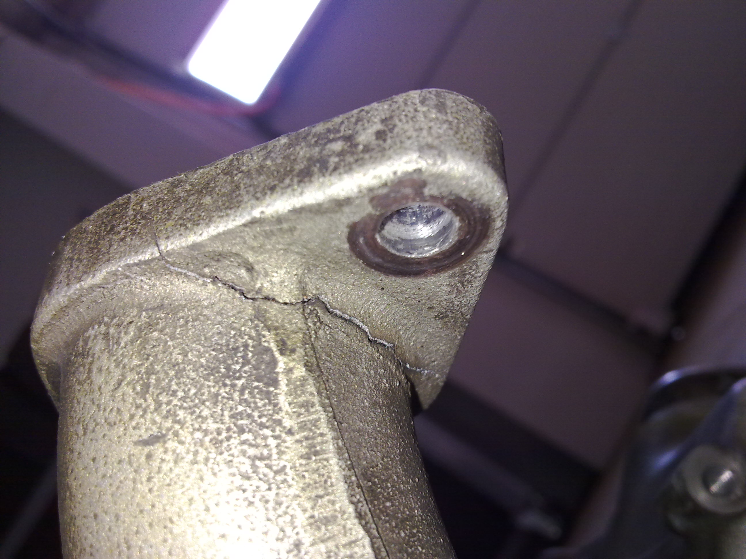

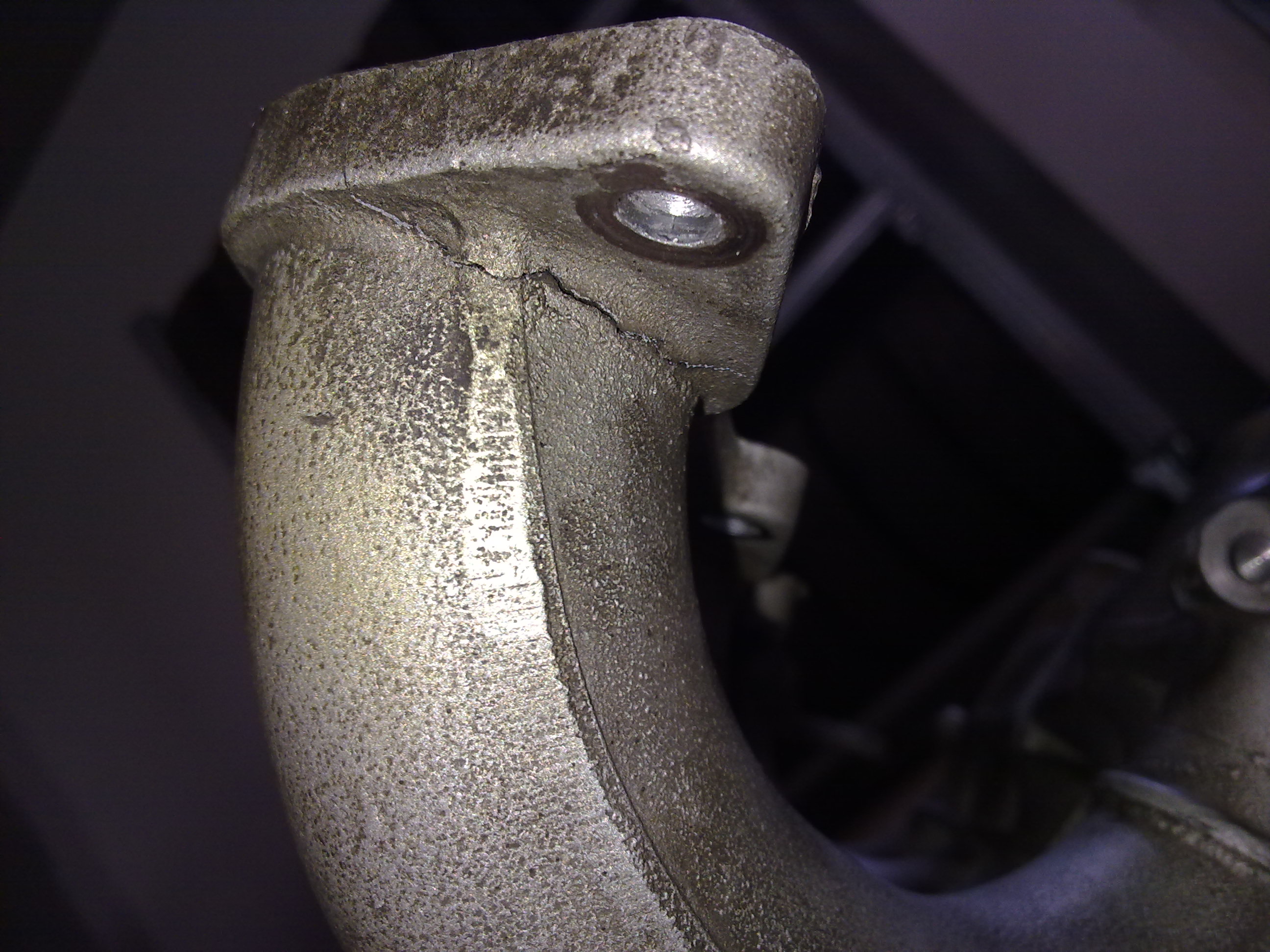

    das auto ist stehen geblieben und das erste was ich mit offener motorhaube sah war der riss im krümmer. deswegen dachte ich das wäre der grund.
    ich habe einen benzindruckregler mit manometer und habe gesehen dass bei den versuchen zu starten kein druck aufgebaut wurde. ich bin der sache auf den grund gegangen und habe gesehen dass die benzinpumpe defekt ist. nach mehrerem draufklopfen lief sie wieder kurz. hab aber eine alten 2,6i zum ausschlachten und nehm di pumpe von dem :)
    verzieht sich der krümmer nicht etwas beim schweißen? 2k kleber ist keine so gute idee weil er trotzdem weiter reisst oder?
    und wie stark soll man die muttern vom krümmer anziehen? gibts da ein vorgegebenes drehmoment?
    danke
    Hallo!

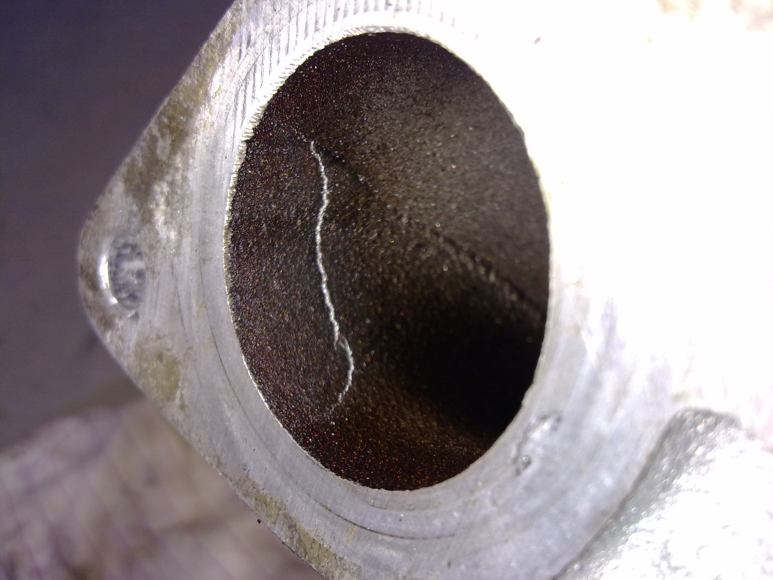

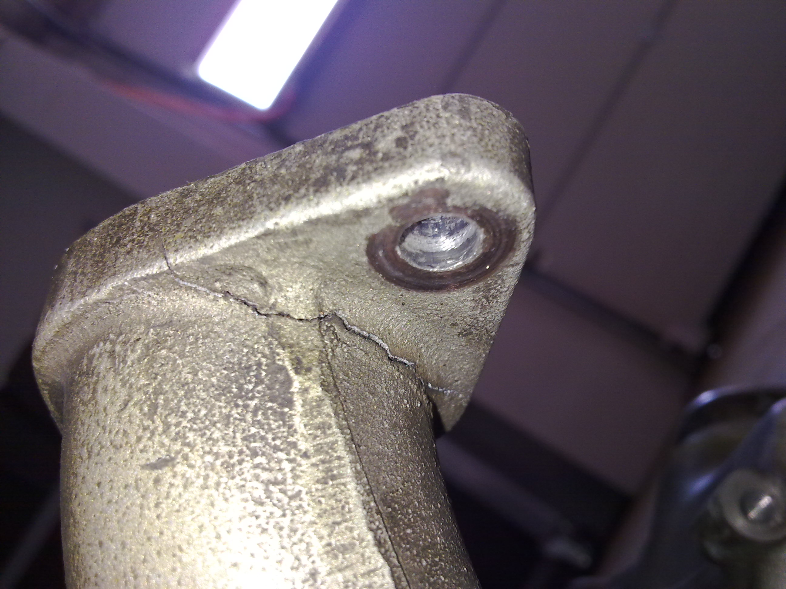

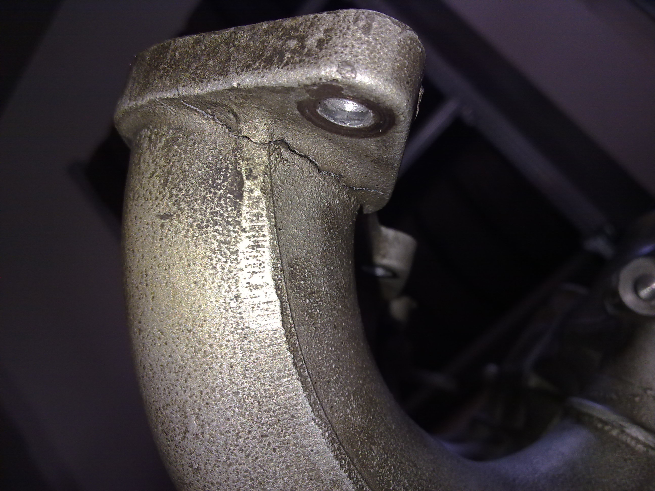

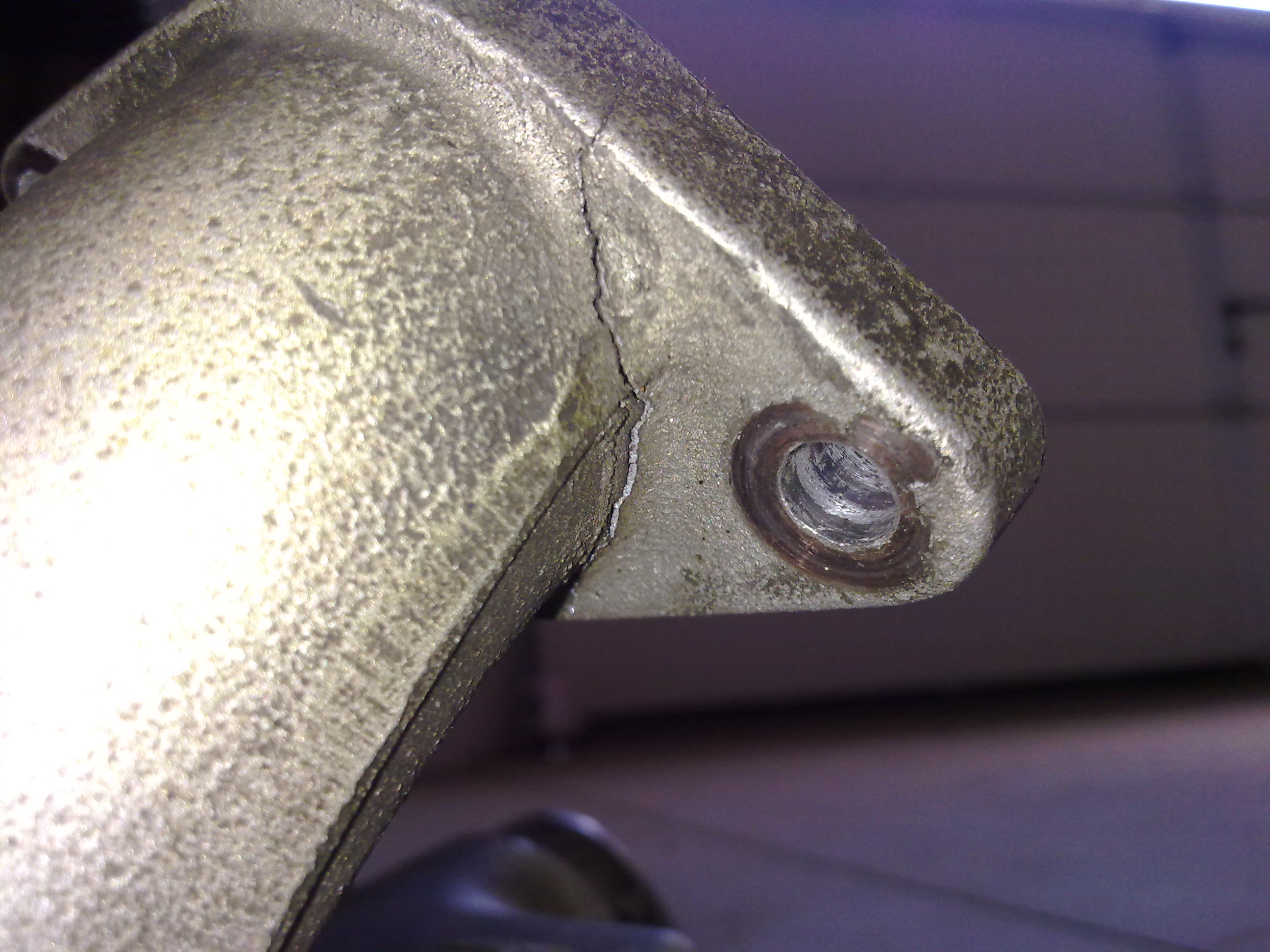

    Letzte Woche ist wie aus dem nichts plötzlich mein Omega 3000 stehen geblieben. Es stellte sich heraus, dass ein Riss im Ansaugkrümmer ist.
    Jetzt habe ich den Krümmer ausgebaut und mal Fotos gemacht. Ich weiß nicht ob man sowas mit irgendwie kleben kann. Ich weiß auch nicht ob man Alu-Druckguss schweissen kann. Die andere Möglichkeit wäre ein neuer Krümmer, nur wo gibts soetwas? ?(
    Vl kann mir ja jemand weitrhelfen.
    Danke im Voraus. Mfg
