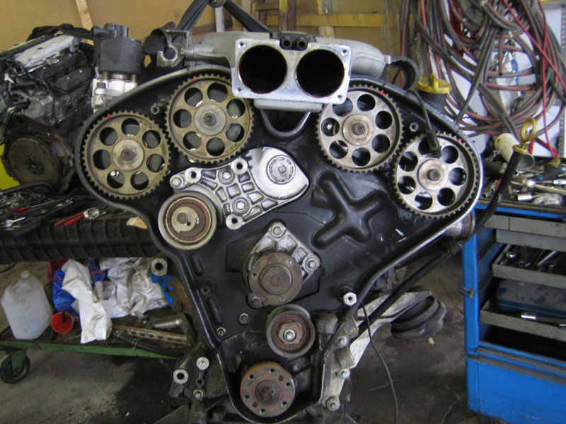

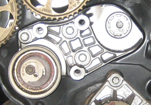

so der übeltäter ist in sicht gekommen.
es war die blöde spannrolle, die einfach
in einzelteile zerfallen ist.
der Zahnriemen sah noch relativ sehr gut aus.
was soll mann machen eben pech gehabt.
aber ich denke mal nicht das die Maschine
übel was abbekommen hat, maximal paar Ventile
und mehr auch nicht bestimmt.

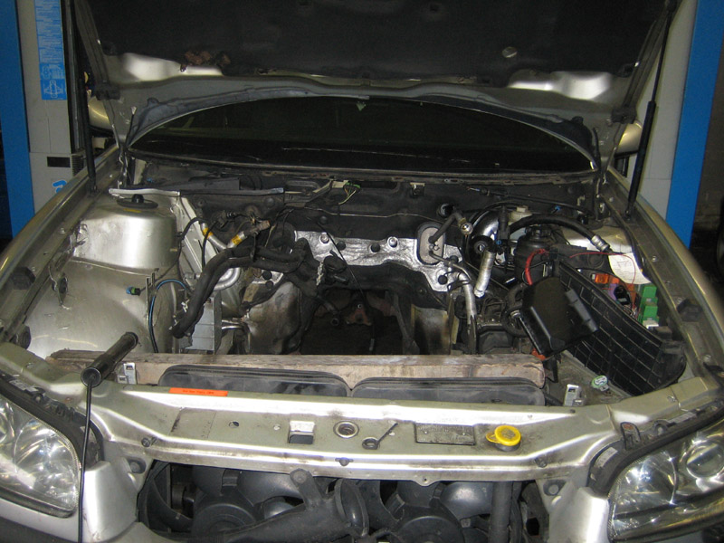

nunja die Neue Maschine ist fast fertig,
hoffe das ich dann spätestens Dienstag damit
wieder Fahren kann, und dann nur noch toi toi toi ![]()
hier paar Bilder:
Omi in Koma ![]()
MfG...Özer
