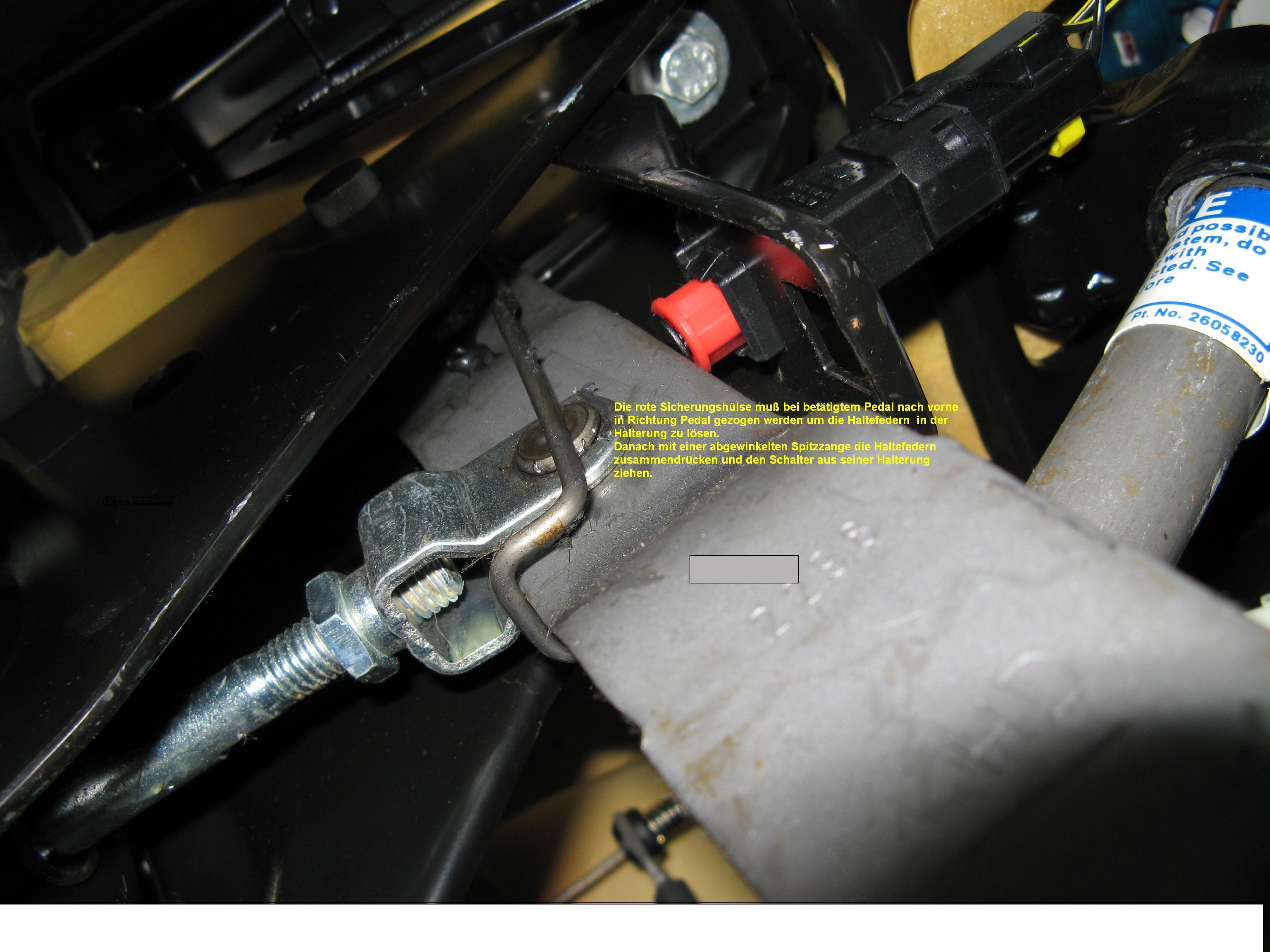

Ich hab denn gleiche Fehler, ABS Liecht geht an und wieder aus (sporadisch)Mein Tacho geht normal
wo sitzt denn dieser bremslichtschalter
is das die Teil-Nr. 9 149 765 Katalog-Nr.62 40 156
