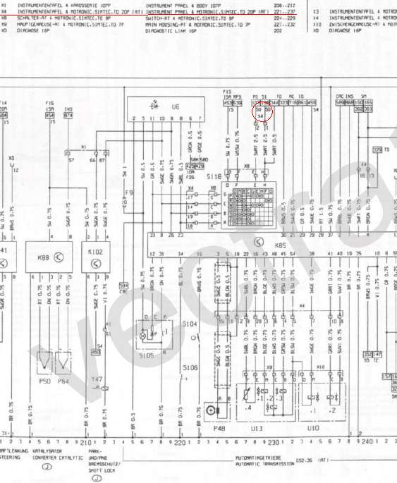

    mir ist die führungsbuchse des at-schalter entzwei gegangen. mittels führungsstiften und anderem habe ich ihn wieder gängig bekommen. nun sieht es so aus, dasz sich minimales spiel eingeschlichen hat und ich nur den anls. nicht immer betätigen kann. das mäusekino spielt weiterhin das volle programm. also will ich erstmal nur den schalter auf dem weg zu x4 brücken, um mich dann bei mehr zeit und weniger hitze nochmal um die geschichte kümmern. der schalter soll ~350€ kosten und wird beim schrott auch seinen preis haben.
    kannst du mir einen link einstellen?
    dank und grusz jörg
    ungefähr so ging es, aber beim aufsetzen der elektrikgeschichte ist mir trotz groszer vorsicht die kunstoffhülse vom mitnehmer abgebrochen. war schon vorher angebrochen. dann habe ich die beiden teile zusammen gepreszt (einlegen ein u-scheibe) eingebaut. funktioniert einigermaszen.
    gibt es eine möglichkeit die elektrikgeschichte zu umgehen, denn wenn der mitnehmer nicht mehr mit genommen wird könnte man nicht mehr starten, die licht orgel ist für mich nicht so wichtig?
    dank und grusz jörg
