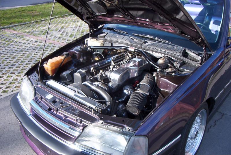

    hier mal ein paar fotos von vorher u jetzt momentan.

    Hallo mein name ist boris u ich bin neu hier.
    ich fahre einen omega a caravan mit einem e34 3,6 m5 motor.
    bin soweit fast fertig aber leider bekomme ich eine sache nicht hin.
    ich habe leider kein tachosignal.
    ich fahre das omega diff u dieses hat keine geber vorhanden, der motor selber hat auch keine geber weil sich bmw das signal vom diff holt.
    also mein tacho funzt nicht u der motor hat nich die volle drehzahl weil er unbedingt ein tachosignal brauch.
    meine frage ist jetzt weiß einer eir ich das problem lösen kann.??
