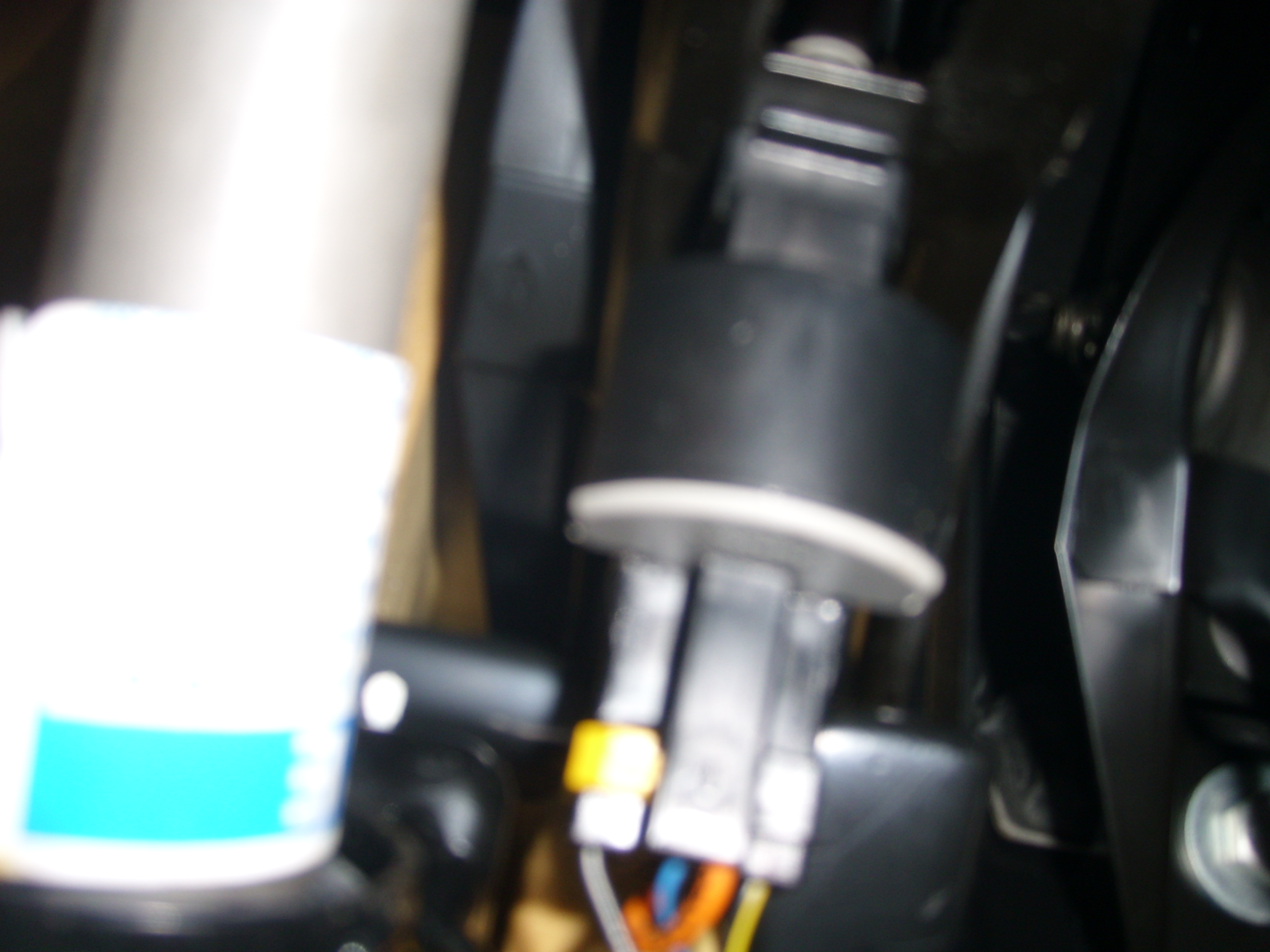

ich habe ein Gaszug kein E-Gas,
werde den stecker mal abziechen und schauen ob er 2 oder 4 Polig ist der Bremslichtschalter, wenn er 2 Polig ist
werde ich einen 4 Pol kaufen, und dann vermute ich klappts.
Gruß Klaus

Ich fahre einen Omega Facelift 3.0 V6 schalter, Bj 01.2000 ,Limo. habe gestern Tempomat,Kupplungschalter und Blinkerhebel eingebaut Bremslichtschalter ist schon eingebaut gewesen 4 Polig. Habe heute mittag eine probe fahre gemacht und es klappt nicht,habe alles noch mal nach geschaut die kabel und stecker alles ok.
Habe alles durch über Tempomat für Omega , was es im Internet gibt.
Jetzt meine frage freischalten lassen ja oder nein ?
Mfg
