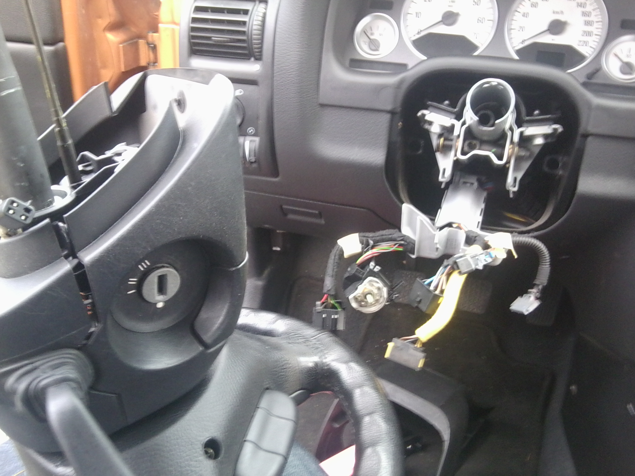

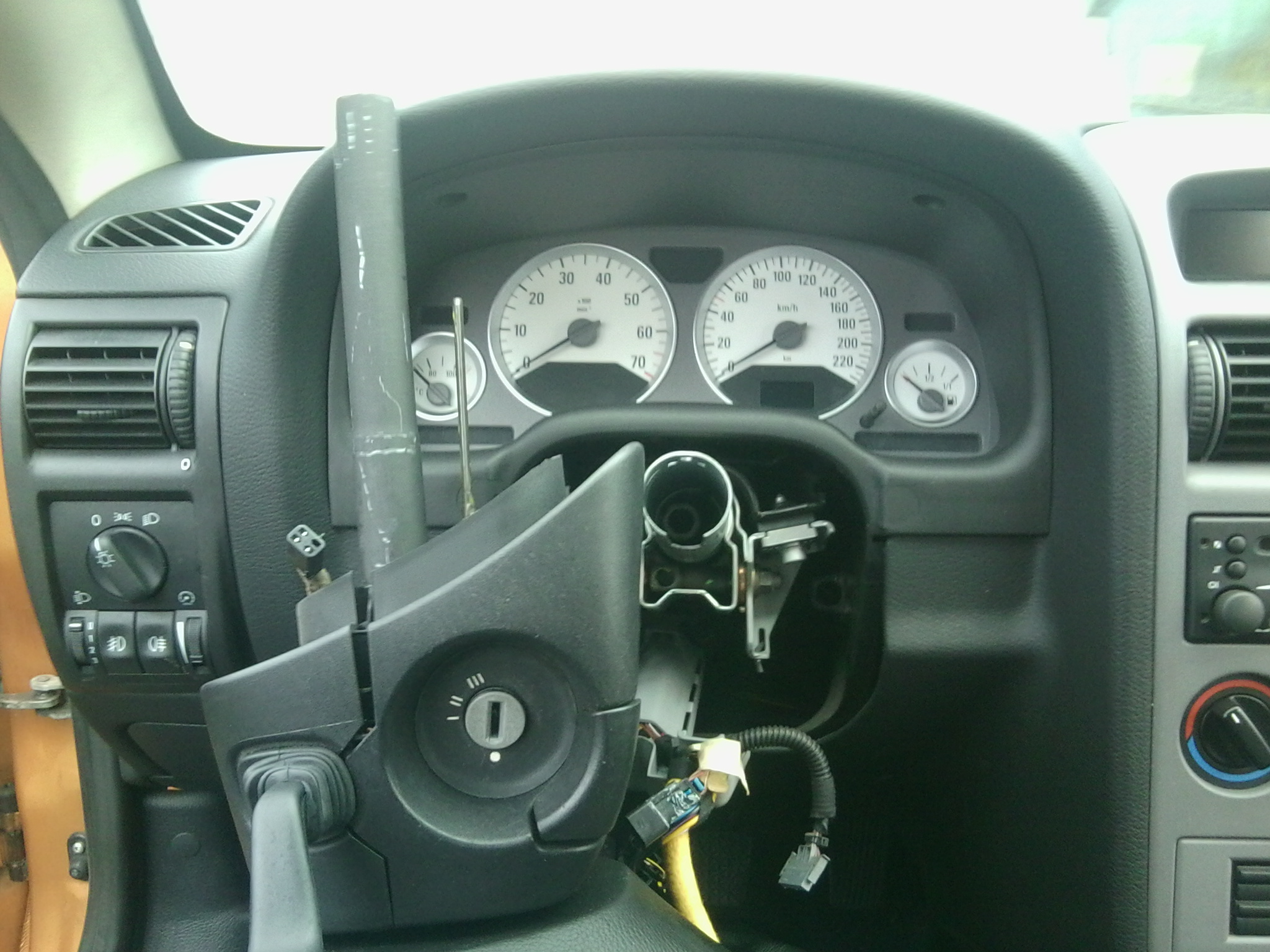

    Moin Freaks,
    muss euch mal was berichten, ein kollege von mir hatte vor 3 Tage ein Reh mit seinem Astra G coupe` mitgenommen, allerdings hat er beim Versuch auszuweichen das Komplette Lenkrad mit dem Lenkstockschalter und Welle rausgezogen.
    Die 20cm lange Welle, hat eine Innenverzahnung und ist mit Fett eingeschmiert, allerdings ist nirgens ne klammer oder sonst irgendeine Art von einer Befestigung zu sehen.
    Evlt ist sie ja auf die Welle gepresst, aber trozdem sollte man das doch nicht einfach abgezogen bekommen.
    Ich habe echt keine Ahnung wie das gehen soll, selbst der Gutachter sagte er hat sowas noch nicht gesehen und der ADAC ist am überlegen ob sie das FZG kaufen, weil noch niemand sowas gesehen hat.
    Zum Glück war es ja nur ein leichter unfall, möchte nicht wissen was bei nem richtigen Chrash passiert wäre. ?(
    Was sagt ihr denn dazu?
    Gruß Exe
