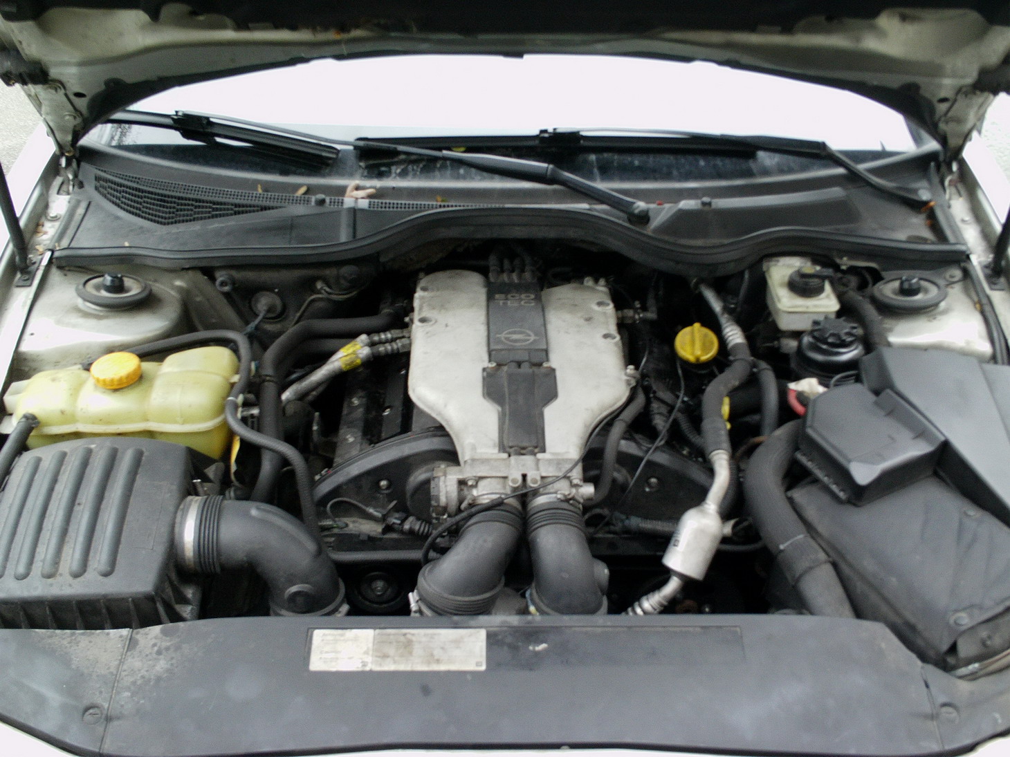

Hab das Problem gefunden <Jubel>
Habe Haarrisse im Heizungsregelventil.
Das wasser welches da raustropfte kam auf den warmen Motor oder aufs Auspuffrohr, deshalb hab ich nix gesehen .
Haben durch abdrücken des Kühlsystems den fehler gefunden.
Trotzdem bedanke Ich mich für eure Hilfe.
Kriege jetzt am Dienstag n neues Ventil und ne neue Wapu dann ist die Urlaubstour gerettet (Hoffe Ich)
