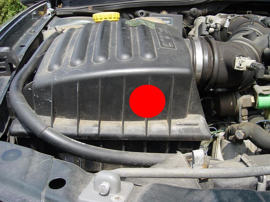

Hatte nun ein paar Tage frei und mich noch ein bisschen mit dem Backfire-Ventil beschäftigt:
Zuerst habe ich mal interessehalber beim FOH nachgefragt, da ich dort sowieso zu tun hatte: Die kannten das Teil natürlich nicht, aber nachdem ich es erklärt hatte verwiesen sie mich zum Gas-Umrüster. Fanden das ganze aber sehr abenteuerlich
Dann hab ich mal einen schlenker beim Umrüster vorbei gemacht. Tartarini seber ist ja pleite, aber die Nachfolgerfirma sitzt nun in Oberhausen, 20km von mir weg: Die wussten zumindest worum es geht, auch wenn dieses Teil bei neueren Anlagen ja wohl nicht mehr gebraucht wird. Er hätte mir eine Klappe bestellt welche 5-6 Wochen Lieferzeit hat und diese wäre in den Luftfilterkasten eingesetzt worden.
Dies Teil auf dem Foto einen Post vorher gibt es wohl für meinen Motor nicht, zumindest wusste er nicht wo und ich selber habe es auch im Internet nicht gefunden
Ich werde nun wohl selber ein Ventil im Internet bestellen und dieses einbauen, hierzu habe ich mir folgende Gedanken gemacht:
Als Einbauort habe ich die Rot markierte Fläche auf dem Luftfilterkasten gewählt weil ich es nicht obendrauf setzen kann. Der Abstand zur Motorhaube ist zu gering. Vielleicht nehme ich auch die Rückseite damit es nicht sofort jedem auffällt der die Habe auf macht. Weiss ja immer noch nicht was der TÜV sagt wenn er so was sieht. Könnte ja als Manipulation am Luftfilterkasten gesehen werden. Immerhin ist die Gasanlage ja vollständig eingetragen und nach späteren Standarts gehört dieses Ventil ja zur Grundausrüstung bei Verdampfer-Anlagen.
Naja, muss wohl dafür eine von den Verstärkungsteilen am Luftfilterkasten weg machen, denn sonst passt noch nicht mal das kleinste Ventil (3cm). So kann ich dann ein 5cm Ventil einsetzen welches den Druck besser entlasten kann...
Werde noch ein Foto zum Abschluss einstellen sobald das Ventil geliefert ist und ich es eingebaut habe.
