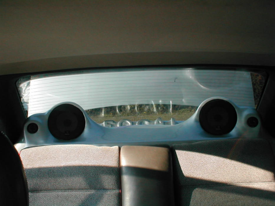

Na also so viel ist das doch nicht, das Du es nicht in den Ommi bekommst
Also das Focal System ab in dei beiden vorderen Türen! Wenn zusatz Hochtöner bei sind diese an die Spiegeldreiecke geschraubt evtl. etwas mit GFK veredeln
Und die beiden Polk DB12 in den Kofferraum stellen so das diese in den Innenraum drücken!
Am besten du nimmst bei der durchreiche der Rücksitze das Blech raus!
Ich hab bei mir das Blech in der mitte weggeflext und von einer Schneiderin mit Akustikstoff wieder Beziehn lassen, so das es orginal aussieht und man die scharfen Blechkannten nett so sieht!
Ich habe ausserdem noch meine Rücksitze ausgebaut den stoff und das Blech von hinten (je sitz 3 Dreiecke) aufgeschnitten und aus diesen Löchern das Polster des Sitzes entfernt!
P.S. Bilder reiche ich noch nach! Wenn+s nett warten kannst schau in meine Galerie, was alles so reinpasst in einen Ommi
