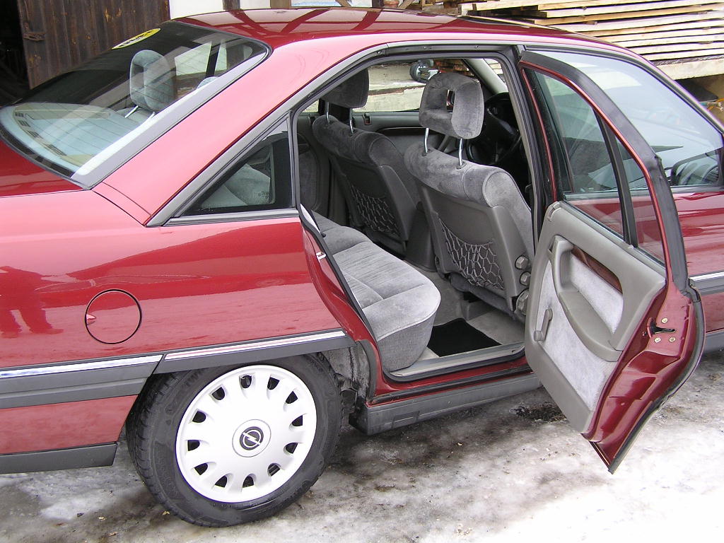

also ich empfehle Teroson HV 400, das Zeug ist echt gut, habe meinen vor 6 Jahrern damit gemacht und mein 93 er ist faktisch rostfrei.Besonders die Radläufe haben sich super gehalten, siehe Bild.
Gruß Olli
