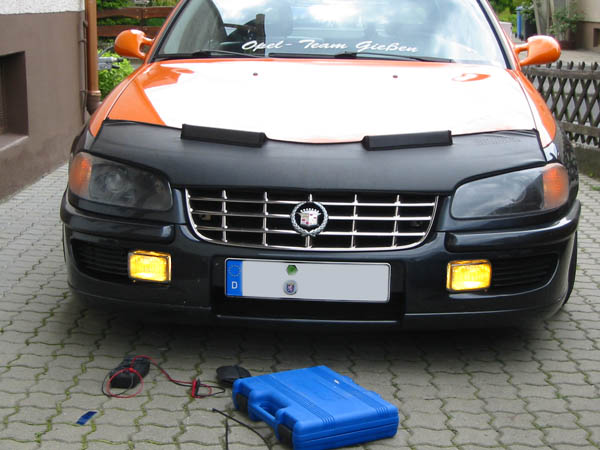

nachdem ich heuten den neuen Tacho eingebaut habe, habe ich mich nochmal mit den NSW beschäftigt.
Habe den Fehler gefunden.
Die Gehäuse der NSW dürfen auf keinen fall an Fahrzeugmasse kommen.
Da über den NSW Schalter auch die Masse geschaltet wird bis ende ´96. Bei mir ist direkt hinter dem NSW der Kompressor von der Fanfahre und der Halter lag am NSW an.
@ Cruiser
Du mußtest die bestimmt halter für deine NSW anfertigen, damit die hinter deine neue Front passen. Guck mal, das die NSW nicht mir der Fahrzeugmasse verbunden sind, dann müßte es wieder funzen.
Hier noch das Bild mit eingeschalteten NSW 55W/H1 Gelb.
Gruß Catera
