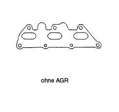

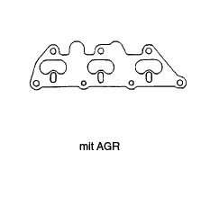

Die gibt es schon, aber das währe so aufwendig, da kannst du dir auch gleich welche mit AGR kaufen.
Auf den Bilder ist gut zu erkennen, was du ändern müsstest.
Es müsste dann unter jeden Anschluss noch ein Röhrchen drangeschweißt werden und dann mit dem rest verbunden werden. Danach muss wieder alles plan geschliffen werden.
AGR ab oder stillgelegt = Steuerhinterziehung.
Oder Eintragen lassen, was aber nur bis BJ. 9/96 geht und mit Euro 1 durch die gegend fahren.
Denn ohne AGR ist mehr als Euro 1 beim V6Zyl. B-Omega nicht möglich, da er die Abgaswerte nicht mehr schafft.
