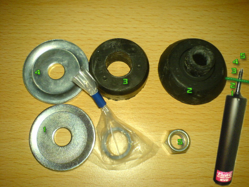

siehe Bild. ![]()

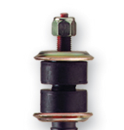

ich habe doch oben geschrieben,
das es bei den Zubehördämpfern nicht immer gleich ist.
Z. B. kommen bei manchen kommen noch Unterlegscheiben dazwischen, da das Loch zu groß ist....
@ Omega-Chris
Es kann auch sein, das die Hülse die in den Gummie kommt bei deinen Dämpfern einfach fehlt. Musst mal gucken wenn du sie zusammenbaustob, ob der Gummie
nach links und rechts spiel hat. Wenn er kein spiel hat, ist der gummie vom innendurchmesser so, das du die Hülse nicht brauchst.

Hat die Scheibe in der Tüte den gleichen Innendurchmesser wie die Mutter?
Wenn ja, kommt die Scheibe noch zwischen 4 und 5.
Ansonsten ist sie für die untere Schraube.
Gruß Catera
@ omega2.o
Das ist doch ein Bild von Original Dämpfern. ![]()
Und oben ist nicht´s zu erkennen.
Was soll uns das hier sagen?
Gruß Catera
da es bei Zubehördämpfern nicht immer gleich ist, musste man auch ein Bild von dem Dämpfer haben.
Bei meinen Dämpfern ist noch eine Hülse im Gummie, die auf deinem Bild nicht zu sehen ist.
Gruß Catera
