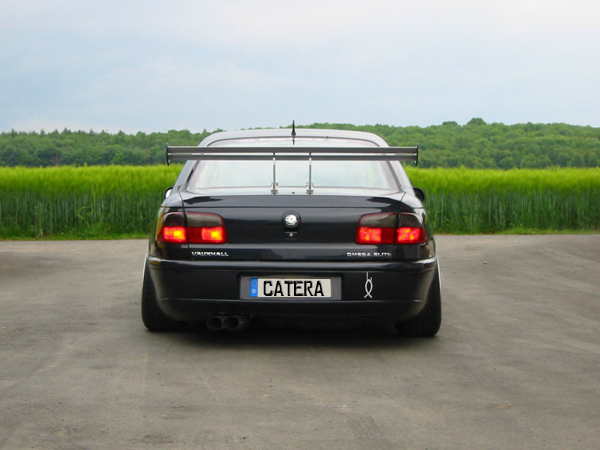

wenn keine Diode drin ist, fliegt die Sicherung vom Licht raus. (Liegt am Lichtschallter.)
Beim Omega A z.B. könnte es mit 1 Diode klappen.
edit:
hier ein Bild von den umgeklemmten Leuchten.
(ist schon etwas älter)
Gruß Catera
