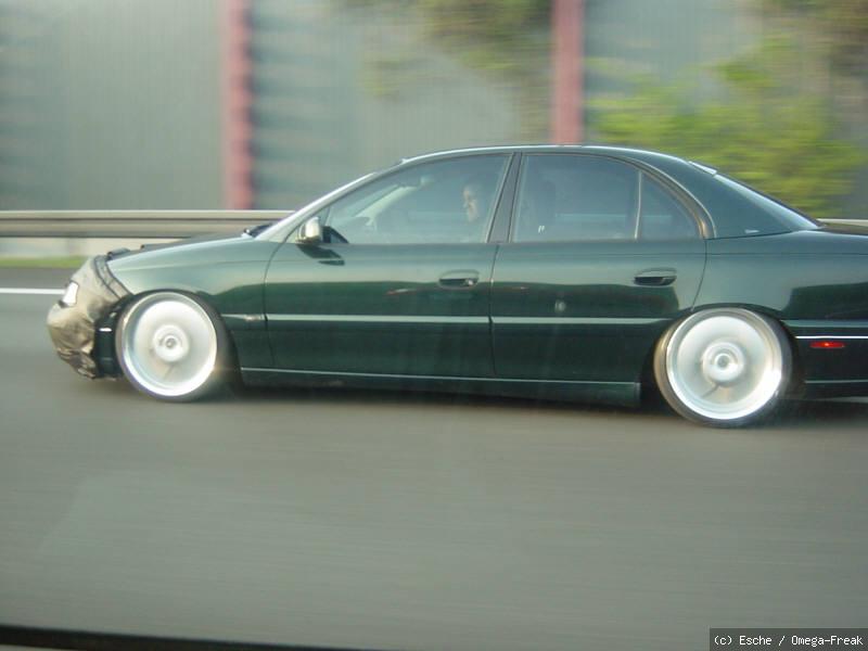

    Hersteller Dämpfer vorne: Koni gelb Komplettfederbein für Senator B
    gekürtz ja/nein: ja
    wenn ja, wieviel: 2"
    Hersteller Dämpfer hinten: Koni gelb Vectra A 4x4
    gekürtz ja/nein: ja
    wenn ja, wieviel: 3"
    Hersteller Federn vorne: Apex Sonderanfertigung
    wie tief: keine genaue Angabe
    modifiziert (wenn ja was): Federteller/ Domlager Omega A
    Gummie über und unter der feder weggelassen:
    Hersteller Federn hinten: Opel original Astra G 3-Türer
    modifiziert (wenn ja was): Gewindefederteller von KW
    Reifengröße vorne: Foto 1: 215/35/19,
    Reifengröße hinten: Foto 1: 235/35/19,

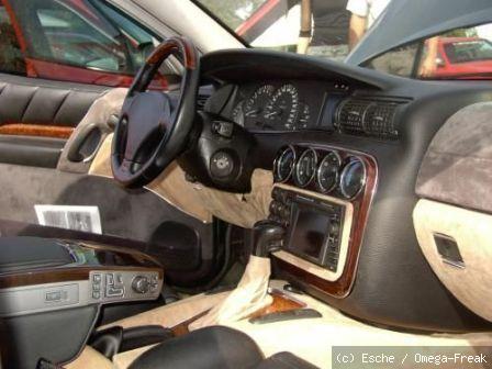

    Hi!
    Hab jetzt erst gesehen, das es hier weiter geht, is ja schon ein paar Tage alt.
    Die Halterungen hab ich rausgeschnitten, jede einzelne per Scheibenkleber in die vorbereitete neu gebaute Mittelkonsole geklebt, sodaß sie paarweise nebeneinander waren.
    Den TC Schalter gibts nicht in der Größe, allerdings hab ich, als ich auf MV6 umgebaut habe, diesen garnicht verbaut. Und ehrlich gesagt in den zwei Jahren auch nicht vermisst.
    Fazit: Man brauch dieses Ding nicht (meine Meinung)
    ICh hab leider keine Ahnung, was ein slim DVD Laufwerk ist, deshalb kann ich auch nicht sagen, obs reinpasst.
    Vom Platz her, bau den Aschenbecher aus, seine Größe ist so ziemlich der Platz, der vor der Lüftung vorhanden ist.
    EDIT: Den Schalter gibts ja doch in der Größe. Braucehn tut man ihn trotzdem nicht.
