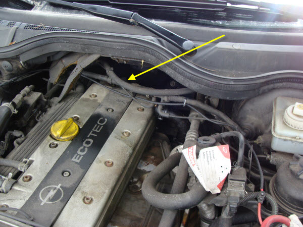

    Du meinst das Zündmodul an dieser Ecke hier?
    ...am der Fahrgastzelle zugewandten Ende des Motors?
    Da hab ich keinen Kabelbaum gefunden...

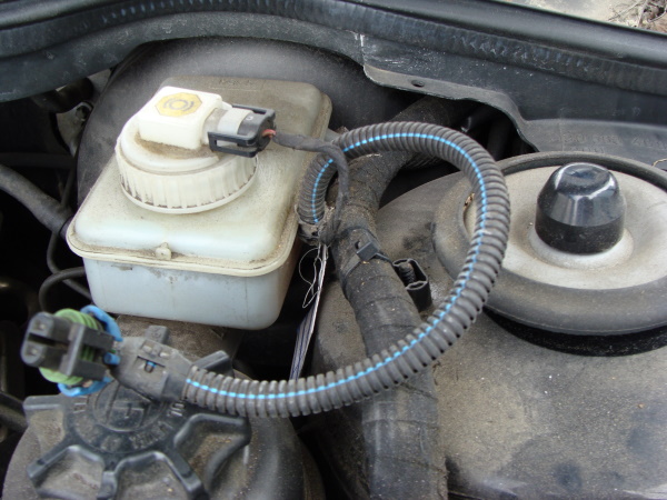

    Dann hab ich im Bereich des Bremsflüssigkeitsbehälters noch ein Kabel gesehen (s.Bild - mit dem blauen Streifen)
    bei dem ich nicht so recht weiss, wo das hingehört. Ich finde hierfür nirgends
    eine geeignete Buchse.
    Das wird eine zähe Sache....Erfahrungen und Tipps sind herzlich willkommen. :)
