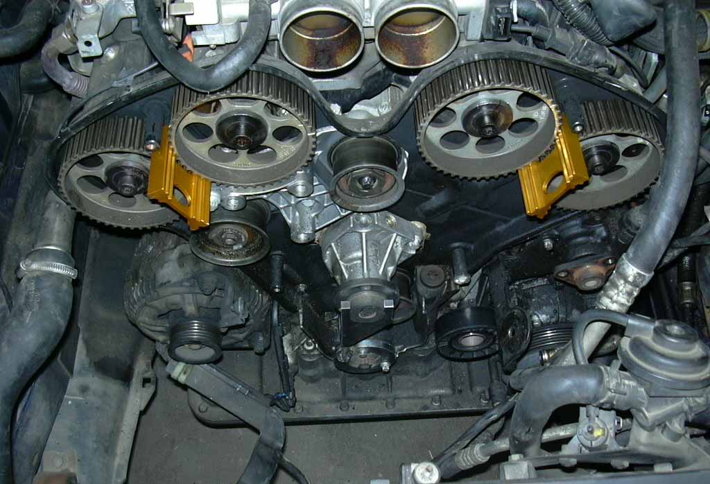

    Also um den Zylinderkopf brauchst dir definitiv keine Gedanken mehr zu machen...
    Sollte daswirkliche er Rest einer Umlenkrolle des Zahnriemens sein dann hats du jetzt einen Haufen kaputter Ventile...
    Am besten zerlegen um zu sehen was genau passiert ist...
    Ist dir bekannt das der Zahnriemen schon mal gemacht wurde ??? Wenn nein , dann ist die Umlenkrolle wahrscheinlich altersbedingt kaputtgegangen...
    Dieses Problem taucht in den letzten Monaten immer häufiger an Fahrzeugen auf die noch nie einen Zahnriemenwechsel hatten, da das Material einfach im Laufe der Jahre porös oder spröde wird und dann reisst...
    So sieht es unter Zahnriemenabdeckung aus...
