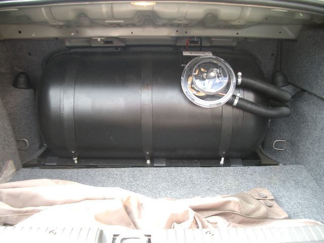

Ich habe ehrlich keine Ahnung, was das einzeln gekostet hat. Da ich wusste, dass ich zwei Tanks will, habe ich das immer gleich angefragt. Komplett hat es bei mir 1670 Euronen gekostet. (War hier in DE)
Ich bin aber eben vorher hingefahren, und habe mit dem Meister Tank-Puzzle gespielt
D.h., wir haben einfach die verschiedensten Varianten ausprobiert. Der links stehende stand fest. und weil der Omega A den Haltebügel der Heckklappe so doof platziert hat, passt da leider kein super großer Tank hin. Es ging hauptsächlich um den zweiten. Interessante Lösungen waren noch. 20cm Durchmesser und 80-100cm lange Tanks hinter die Rückbank, oder als Torpedo längs in Fahrtrichtung. Ich wollte halt wirklich Kofferraum und Reichweite und Durchlademöglichkeit. Am Ende kam dann diese Lösung als die Praktischste, wie sie auf dem Bild zu sehen ist. Eigentlich wollte ich den rechten Tank auch längs eingebaut haben, und war dann geschockt, dass er quer war, als ich das Auto abholte. Aber, dafür fehlten 3cm
oder sie hätten die Anhängerkupplungsbefestigungsvorrichtung entfernen müssen.
Genau die Lösung, wie sie IsOlAnEr hat, wollte ich auf gar keinen Fall, weils erstens doof aussieht und man auch nichts größeres mehr transportieren kann. Durchlade...
