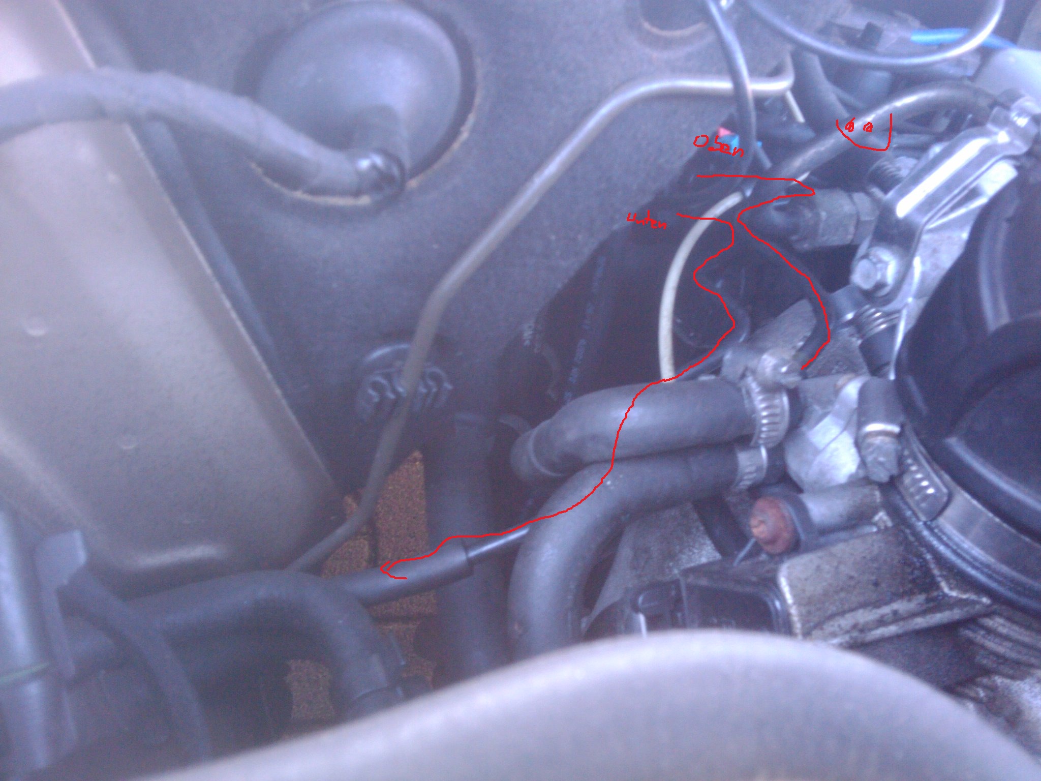

wenn du keine heizung hast, hast du auch kein ventil...
zu bild 1:
der schlauch der aus der wand kommt geht direkt an das heizungsregelventil. das ventil hängt bei mir genau in reichweite (ca 10cm) des schlauchs...zu bild 2:
ich hab ne klimatronic, vielleicht is es bei fahrzeugen ohne anders...
also der obere schlauch geht zur drosselklappe...
der untere verschwindet in der wand wo die beiden grossen schläuche reingehen...edit: wenn du schoma dabei bist erneuer mal die verbinder... deine sind kaputt... am besten nen kleine stück benzinschlauch abschneiden und dafür nehmen...
