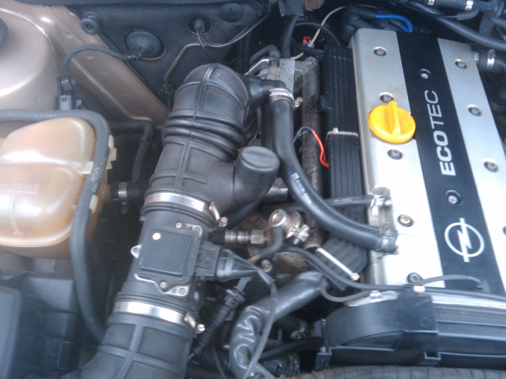

da unter dem ansaugrohr an der dk...

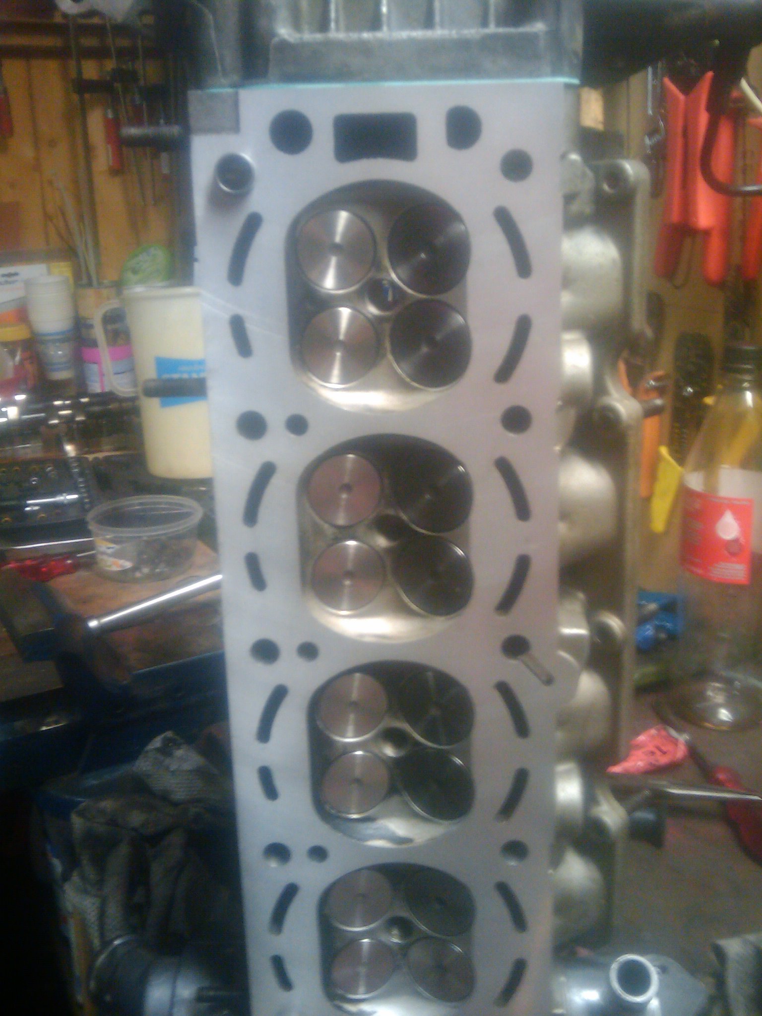

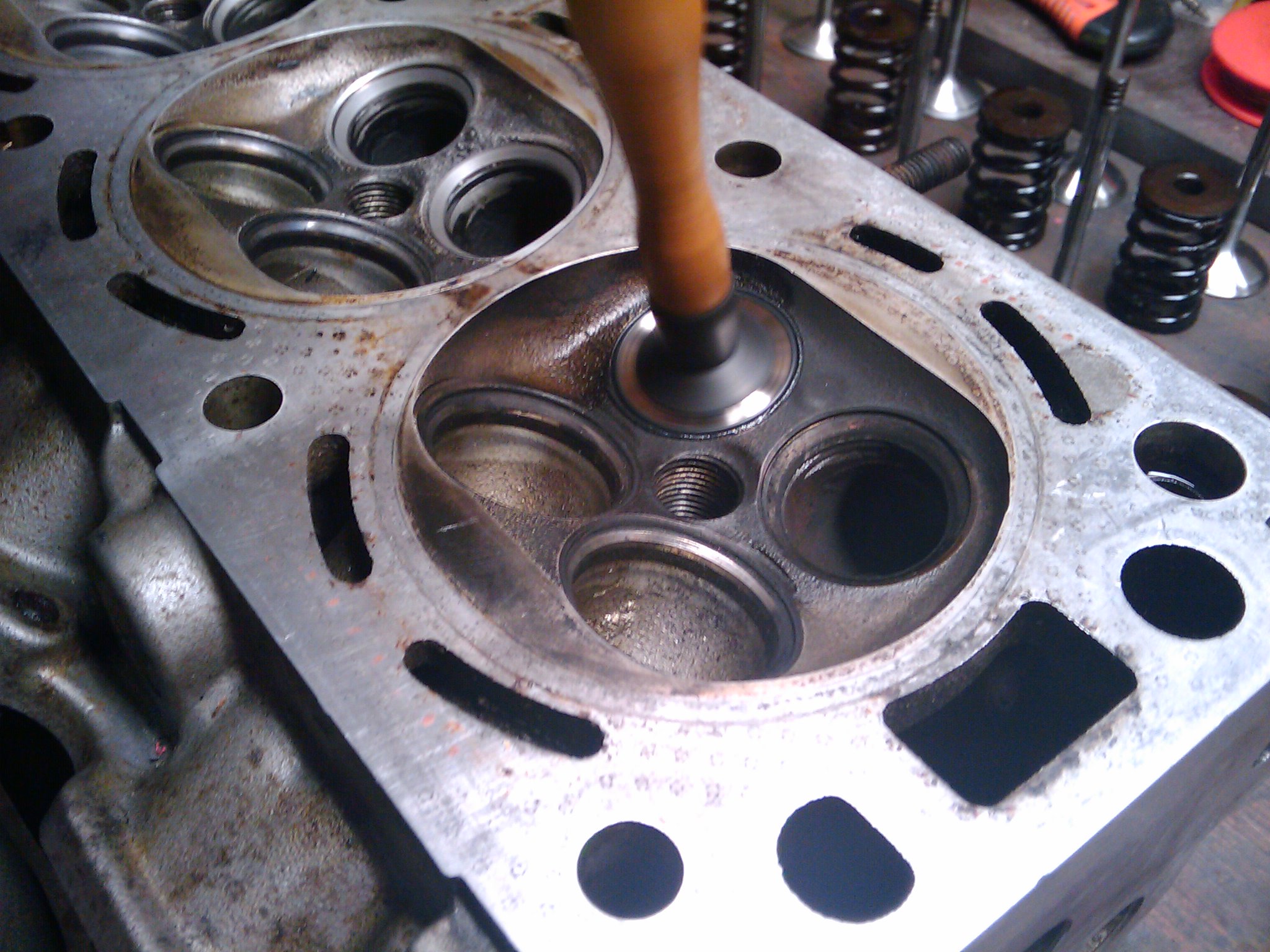

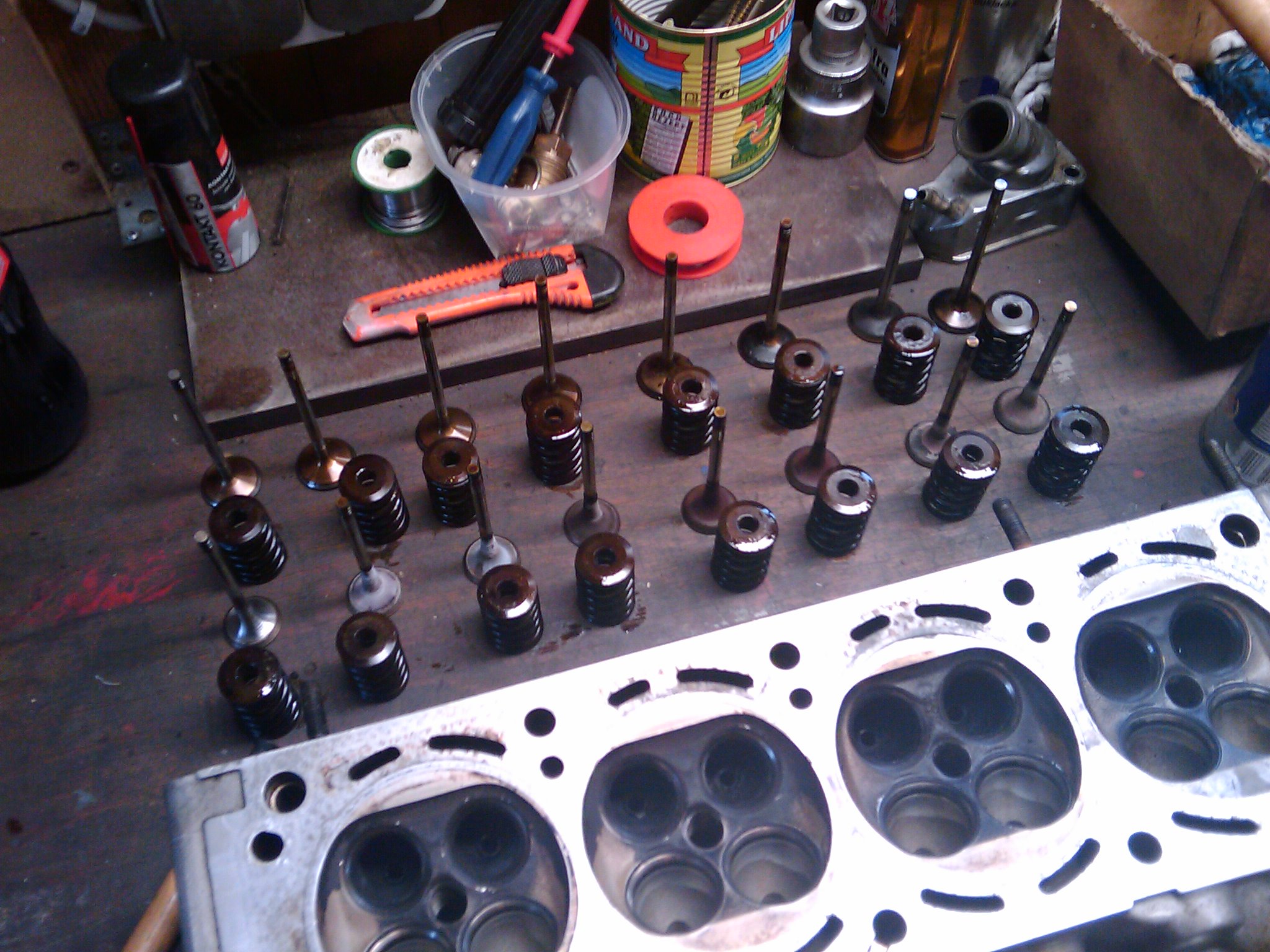

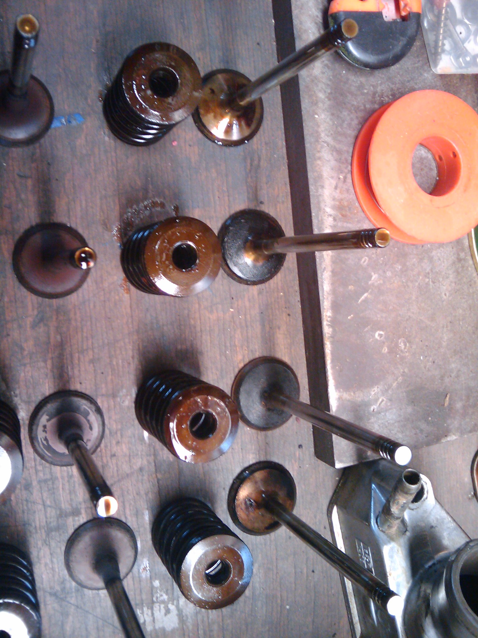

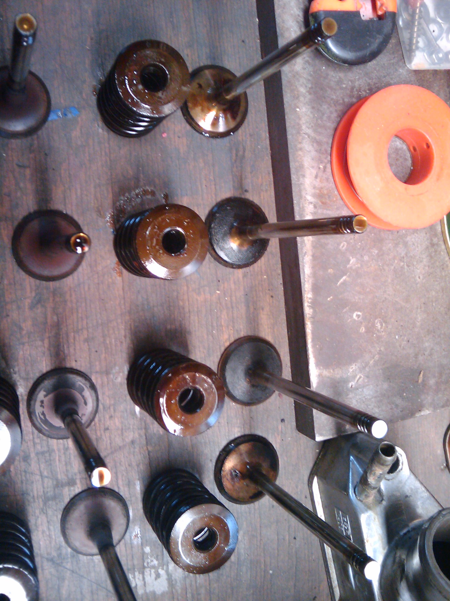

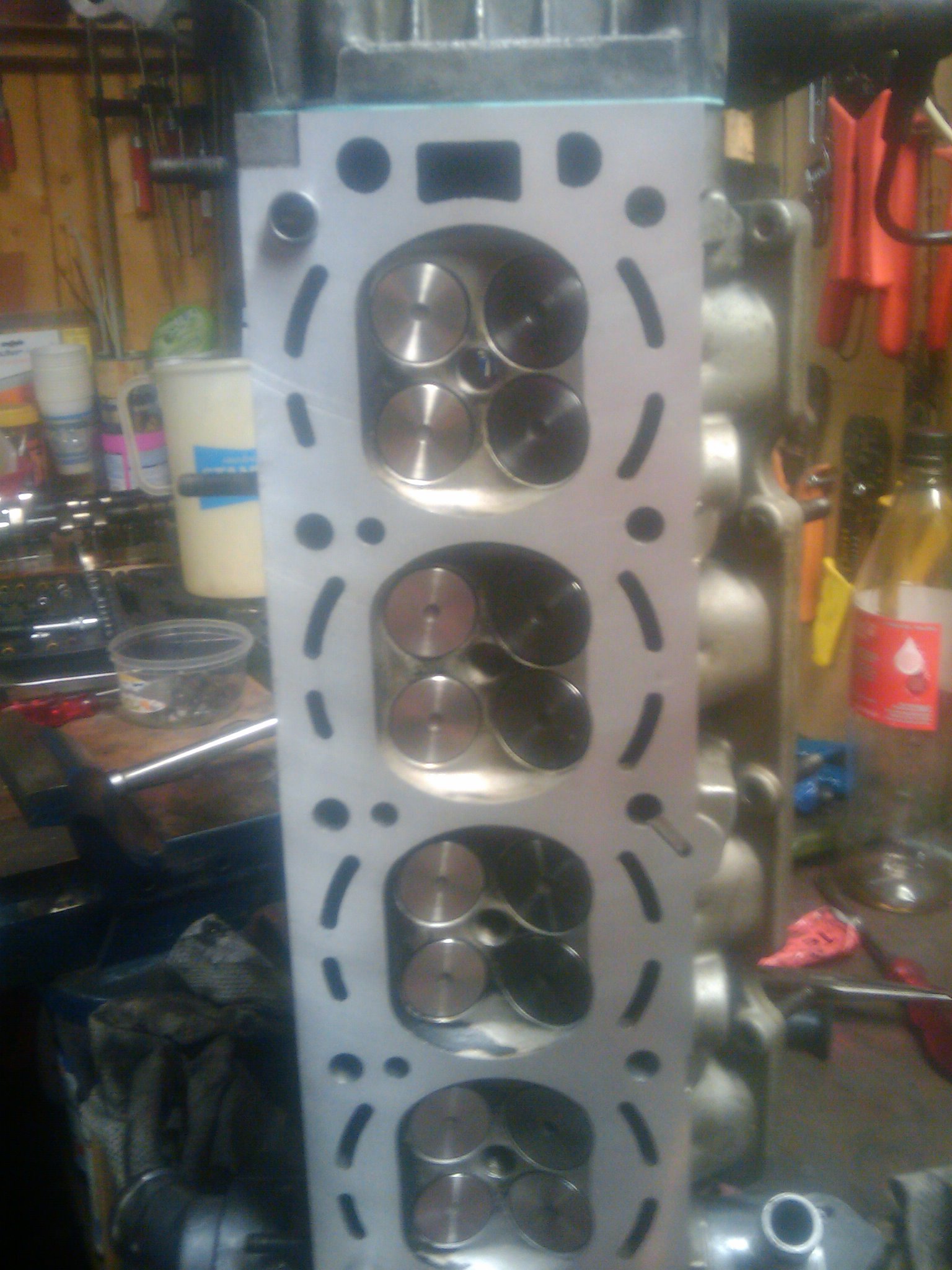

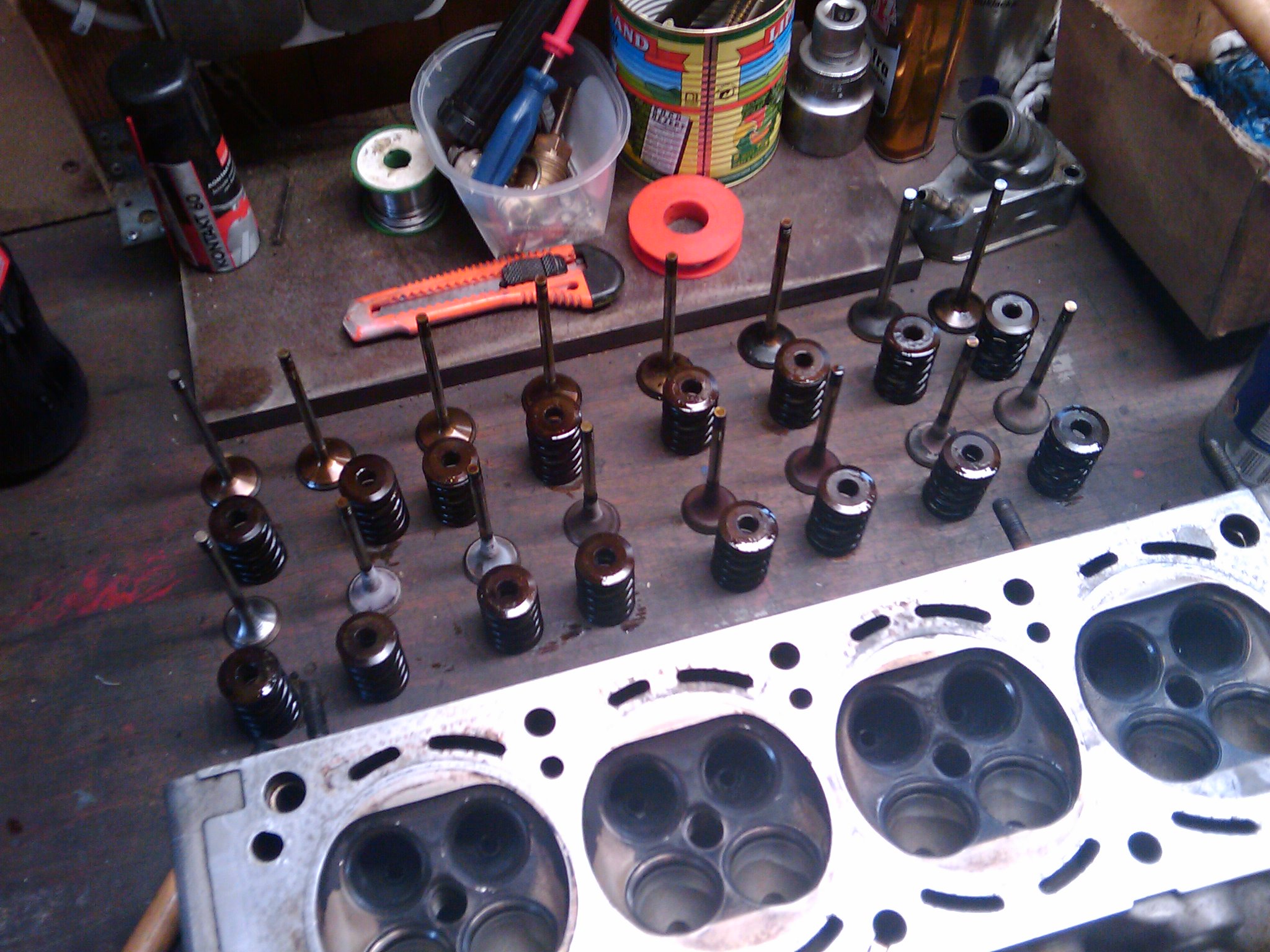

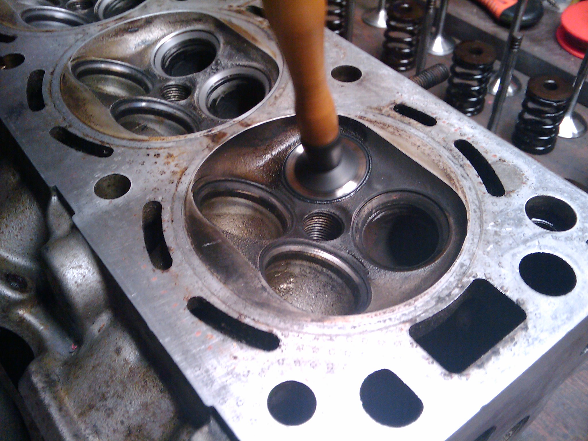

mein motor nach knapp 270000 km siehe foto... 4/10tel vom kopf geplant... ventile einschleifen war bitter nötig... verändert hat sich natürlich was. anzug, spritverbrauch und motorlauf sind wesentlich besser! naja is auch logisch so wies vorher ausgesehen hat...

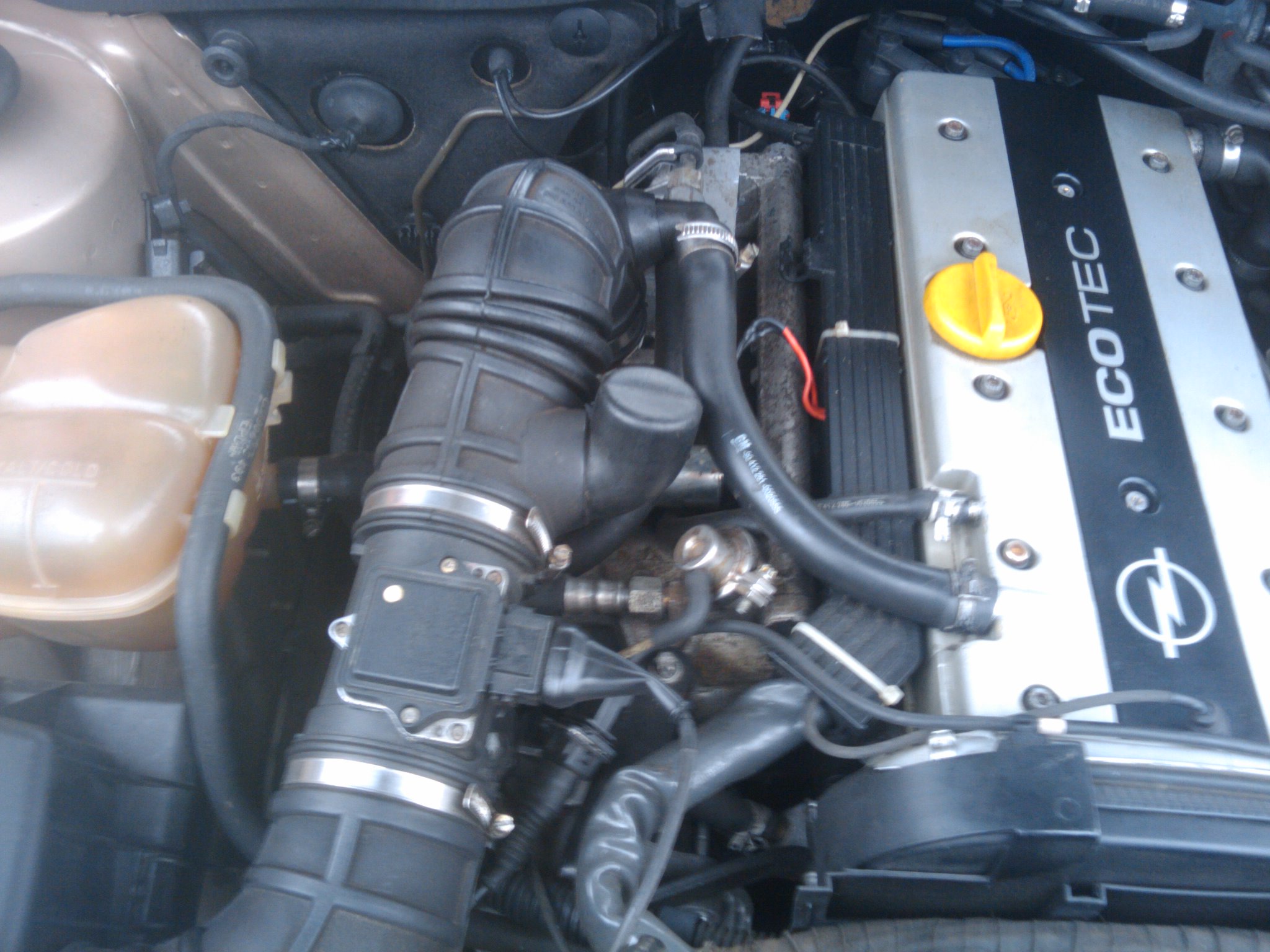

jenau die neuen haben so einen 90grad resonanzbogen...
