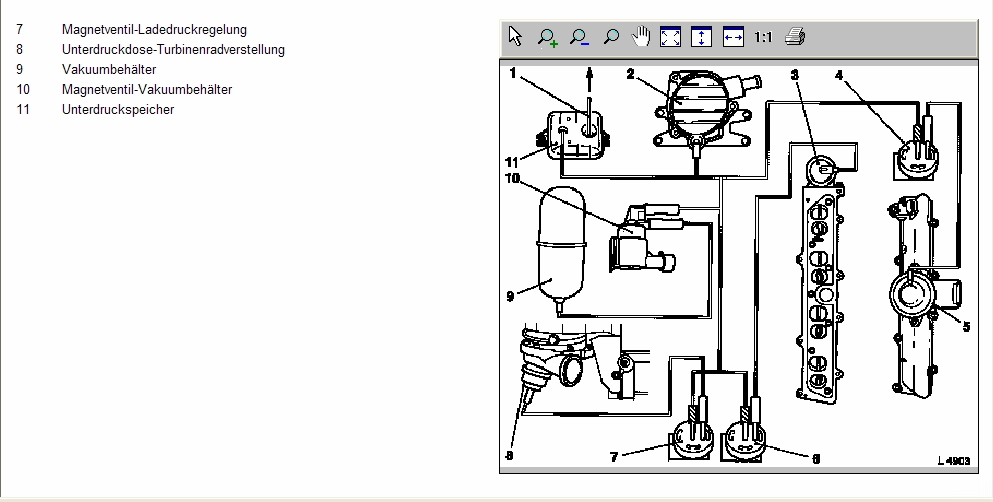

Hallo habe fast das gleiche Problem !! Bei mir seht im speicher Ladedruckregelung ! Habe das Problem gefunden das Regenventil am Turbo war defekt bau alle Ventile mal aus und öl sie mal ! Wichtig danach durchblasen !! jetzt ist alles wieder in Butter ! ![]()

Habe den Fehler gefunden das Magnetventiel vom ARV hat nicht mehr richtig geschalten ! Habe es mit Öl gefüllt und ausgeblassen jetzt scheint es wieder zu funktionieren !
Also fehle P1125 Ladedruckregelung Regelabweichung ! Wurde beim Boschdienst ausgelesen ! Sonst war kein Fehler gespeichert ! Die Dose habe ich gerade mit einer Unterdruckpumpe mit anzeige geprüft die scheint dicht zu sein !
Danke für die schnelle Antwort ! Die Unterdruckdose am Turbo ? giebt es da Probleme ?
schau mal ob das hilft

Ich habe einen Omega B 2.2 DTI Caravan ! Leider fängt hier die Motorlampe ab 2500 U/Min an zu leuchten ! Beim auslesen steht im Speicher Ladedruckregelventiel ! Nach kontrolle der Leitungen ,wechseln des Ventiel`s bleibt der Fehler bestehen ! es tritt im kalten Zustand aber nicht auf erst nach ca. 5 Minuten Fahrt ! Kann mir einer sagen was steuert den Zusatz Unterdruck Behälter im rechten Radkasten ? Man merkt wenn alles funktioniert bei 2500 U/MIn so einen richtigen Schub bevor die Lampe angeht bleibt der Schub aus ! Hoffe mir kann jemand helfen !!Grüsse Kevin
