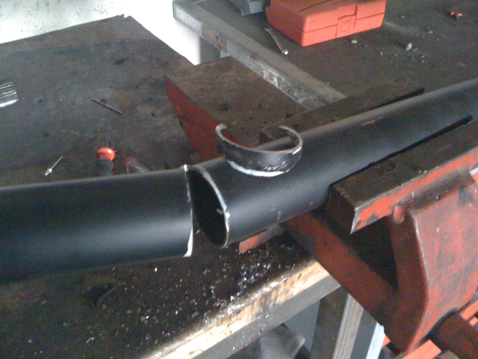

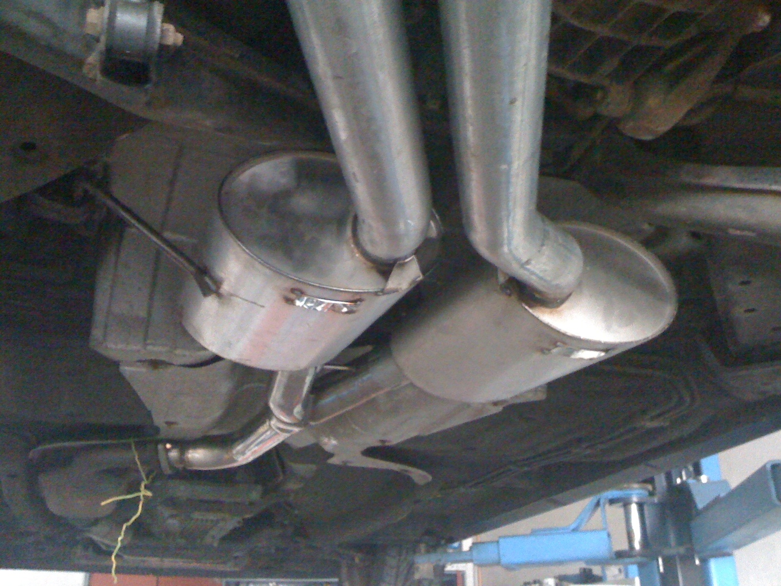

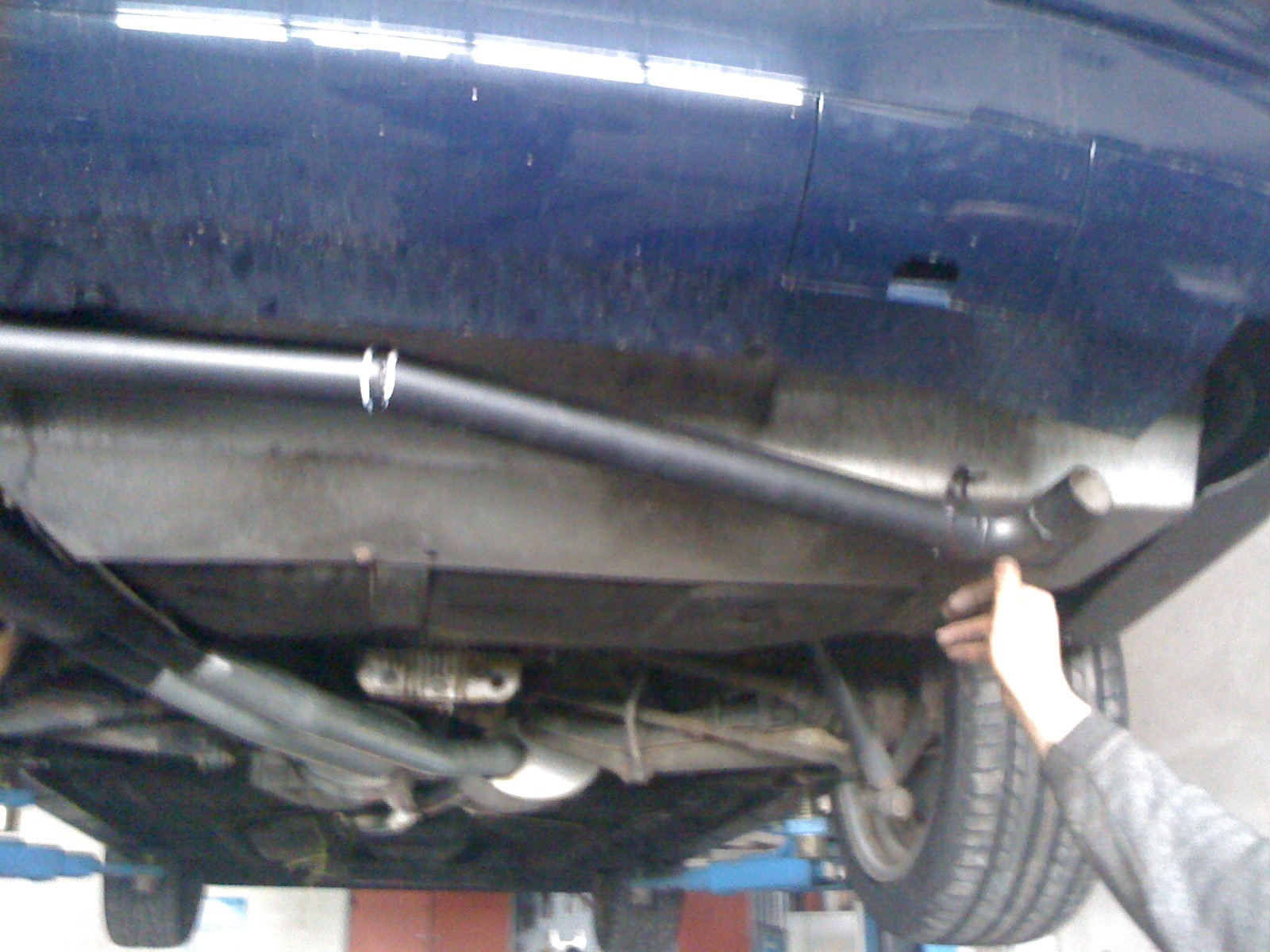

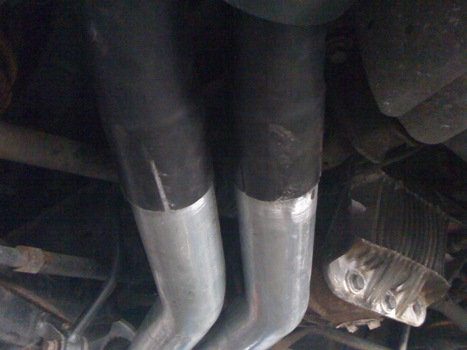

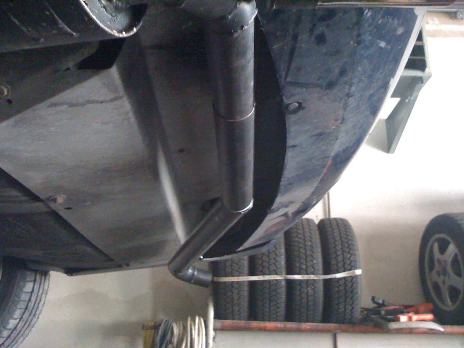

Haben gestern Nachmittag auch meine neue Friedrich Motorsport Stahl Duplex komplett Anlage verbaut.
Meine Meinung dazu:1. Sehr schlechte Qualität
2. Nicht 100% passgenau
3. Anbau nur mit Mehrarbeit und Kosten möglich
4 Für 580 Euro zu teuer !!
5. Sämtliche Halter an den töpfen passen nicht da zu kurz oder falsch angebracht
6. Schweisnähte unter aller SauDie Rohre passten nur schlecht in die anderen rein wir mußten die Einschnitte verlängern.
Das Rohr zur rechten Duplex Blende war überhaupt nicht montierbar so gebogen war das.
Rechte Duplex Blende mußte auch das Rohrstück abgetrennt werden um es in einem anderen
Winkel anzuschweissen. Das gleiche bei dem Rohr zur Blende. Sämtliche Halter an den töpfen
passten nicht da zu kurz oder falsch angebracht. Anlage ansich sehr stramm aufgehängt.Wenn ihr mich fragt, das war meine erste und letzte Anlage von Friedrich Motorsport !
