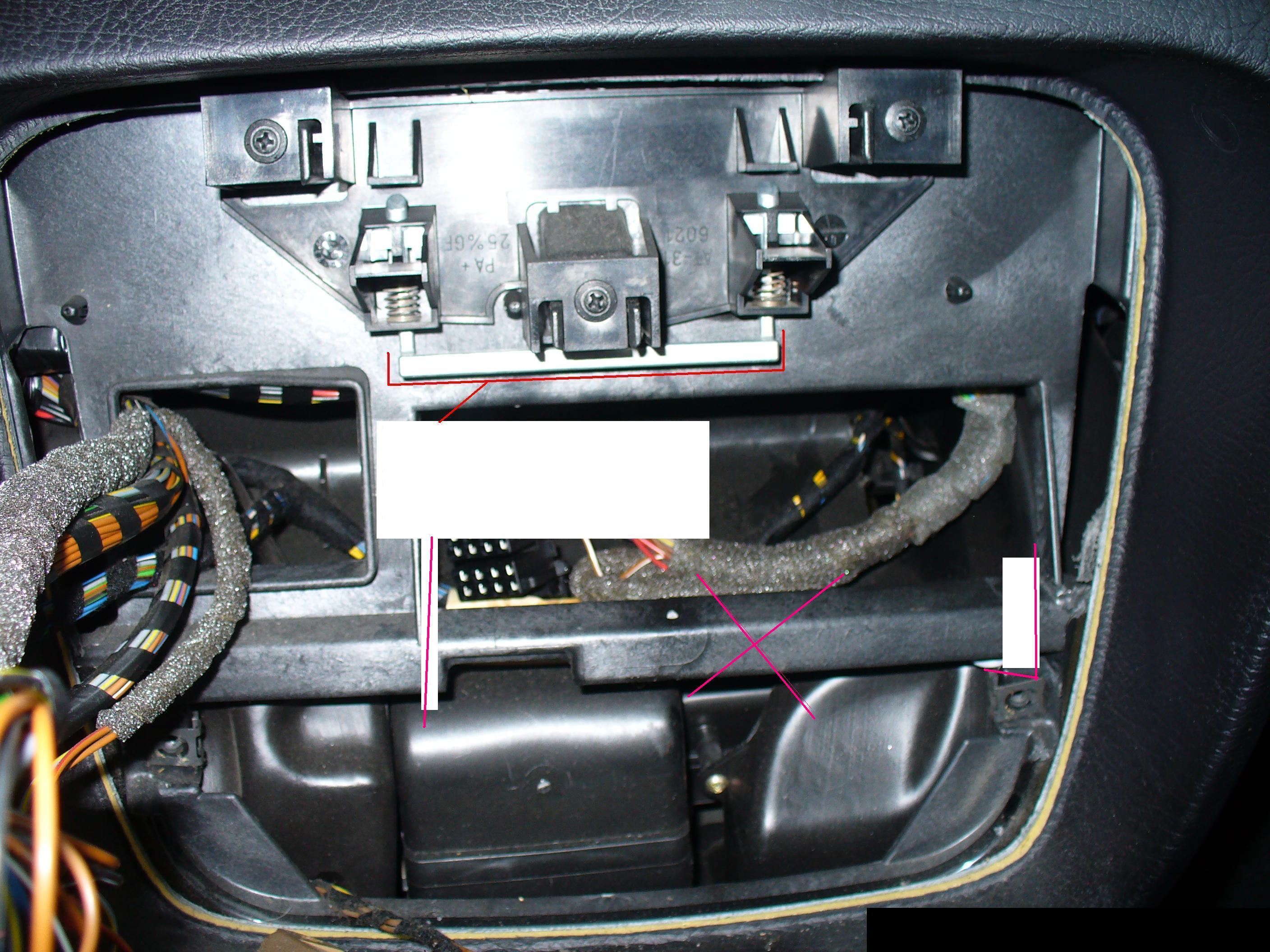

Servus,
Fahrzeug Daten Omega B BJ 98 mit vollausstatung + Navi,
Da ich bei meinem Omega immer das Problem hatte das ich das Radio (JVC AVX11) nicht mehr gescheid nei bekommen habe bzw es die ganze zeit unter spannung stand. Inzwischen ist auch noch mehr dazu gekommen, wie 6chinchkabel, Lenkradfernbedinungs Adapter und Eine Parrot Freisprech Einrichtung, da war ein zusammenbau so einfach nicht mehr möglich.
Also nach langen hin und her habe ich ein stück von der hinteren Verkleidung rausgeschnitten. und sie da ich kann den meisten kabelsalt hinter den Aschenbecher verstauen. und das Radio geht einwandfrei rein.
Ich hab mal ein Bild angehangen wo man den steg sieht den ich herraus geschnitten habe.
Das einzige was da nach einbisschen bescheiden rein geht ist der Aschenbecher, aber wenn er trin ist Funktioniert er auch wieder normal.
Hoffe man konnte mit dem Kleinen Tip auch noch anderen hir helfen.
Mfg Markus
