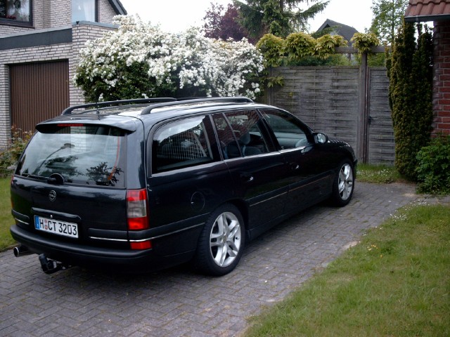

hallo habe einen omega b kombi 3.0 mv6 wo die motorkontrollleuchte brennt
, am boschtester (fehlercode ansauglufttemperatur 176 Grad) , also habe ich die kabel auf durchgang überprüft I.O. widerstand im luftmassenmesser 65 kiloohm statt 3,3 kiloohm thermofühler 9 statt 5 volt dann hab ich aus einen anderen auto luftmassenmesser und temperaturfühler getauscht , ohne erfolg
dann war ich bei opel am tech 1 da waren gleich mehere fehler gespeichert , ansuglufttemperatur zu hoch , drosselklappenpoti spannung zu hoch , traktionskontrolle linker sensor spannung zu hoch )!!! dem steuergerät war es egal ob der luftmassen messer dran war oder nicht ! Kann mir einer helfen
[align=center]Es wird immer mehr auf das steuergerät getippt !!??[/CENTER]
