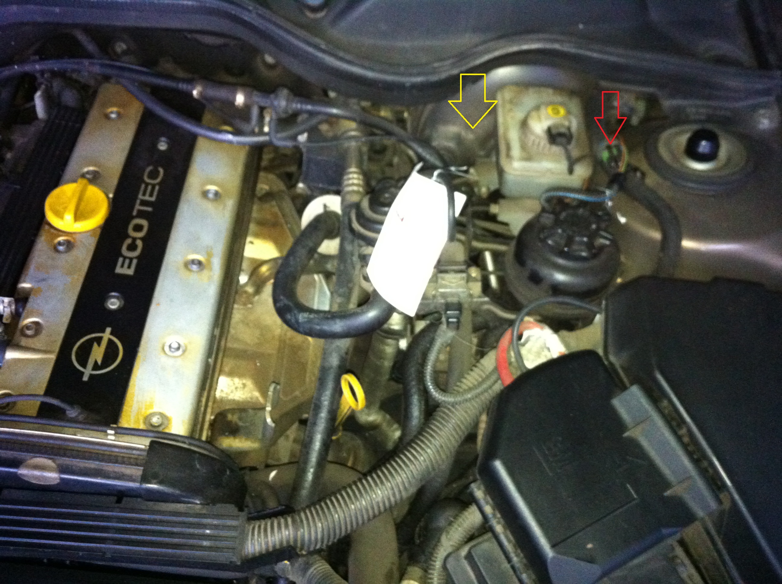

hab ich auch so die 6 chinch Beifahrer und Strom Fahrerseite
Ich bin durch die tülle vom vorhandem Kabel durch.
Hab die tülle nen bissl grösser geöffnet und zur gleithilfe was wd40 auf kabel gemacht -
Das gelbe ist der BKV und der Rote ist das kabel was zum Sicherungskasten unterm Lenkrad geht.
Schau mal hinterm Bremskraft verstärker oder du gehst mal dem Kabel nach was aus dem Steuergerät/sicherungskasten kommt
Ich bin auf der Fahrerseite durch, da kommste hinterm Sicherrungskasten raus
