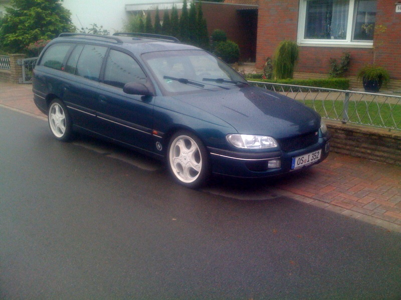

    wenn die vom v6 nimmst kannste die am besten gebraucht aus nen v6 nehmen dann klappt es auch mit der tieferlegung! werde mal gucken ob ich nen bilde vom user "böller" kriege dann kannst du es sehen!
    so hier jetzt bilder von user "böller" sein 16v omme mit vorne v6 40mm federn! wie gesagt diese federn wurden vorher im 2,5er v6 gefahren!
    im vergleich zu vorher! felgen sind 8x18
    passen tun die... die frage ist nur ob neue federn soweit runterkommen wie du das möchtest!
    wir haben diese tage von ner v6 omme das fahrwerk umgebaut in den 16v und er war genauso tief! denke aber das es daran lag das die feder schon nen tag älter waren :) er lag am ende genauso tief wie der v6
