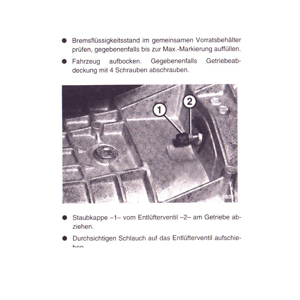

Entlüftungsventil und Kontrollschraube befinden sich in Fahrtrichtung gesehen rechts.
Gruß Achim
Hallo,
vielleicht hilft Dir das
[IMG]
Gruß Achim
