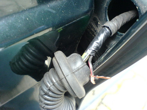

    Also, mein Vater hat sich nen 2.0 Omega Caravan EZ 07.1994 mit 100KW gekauft. Probleme sind derzeit folgende die linke hintere Tür geht nicht auf. Hab alles versucht was ich hier an Tips gefunden habe. Das Problem, der Pin lässt sich nicht hochziehen. Beim schalten der Zentralverriegelung scheint an der Tür nichts zu passieren, von aussen gehts nicht, von innen lässt sie sich auch nicht öffnen. Glaub die Kindersicherung ist auch aktiv. Bei allen Türgriffen aussen spürt man einen gewissen widerstand, an der Tür aber nicht, der Griff geht ganz leicht. Von innen hört man ein Geräusch bis etwa dahin wo der Griff von aussen sitzt, aber von da bis zum Schloss scheint es tot zu sein. Kann nun auch nicht die Verkleidung abbauen, weil die Tür zu ist. Kann mir da vieleicht wer weiter helfen?

    Edit: Die Tür ist offen! Hab mir nochmal die Kabel vorgenommen, die unten von der Karosse in die tür rein gehen. Fahrertür auf, Schutzhülle rausgeprokelt und siehe da, die Plus-Letung war gerissen. Erstmal provisorisch zusammengedrillt - probiert - freu - Tür geht auf :]
    Hab dann das Kabel gelötet, Schrumpfschlauch drüber und alles is ok. Beim FOH sagte man mir, das kann teuer werden, so ca. 200-300 Euro, ja nach Arbeitsaufwand.
