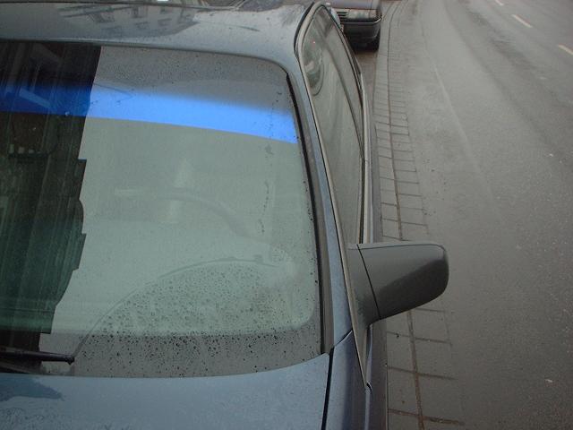

Ich hatte da mal kurzweilig was gebaut was auc sehr gut funktionierte , nur war ich mir nicht sicher ob das gut für die Scheibendichtung ist also habich das wieder weg gemacht.
Ich hatte mir im Baumarkt einen Kuststoffwinkel geholt mit 10 x10 mm Schenkellänge den habe ich auf Länge geschnitten und einfach unter die Dichtung der Frontscheibe geschoben und siehe da nix mehr mit Wasser auf der Seitenscheibe egal wie schnell ich war, nur wusste ich wie gesagt nicht ob da gut für die Dichtung ist.
Hier mal nen Bild:

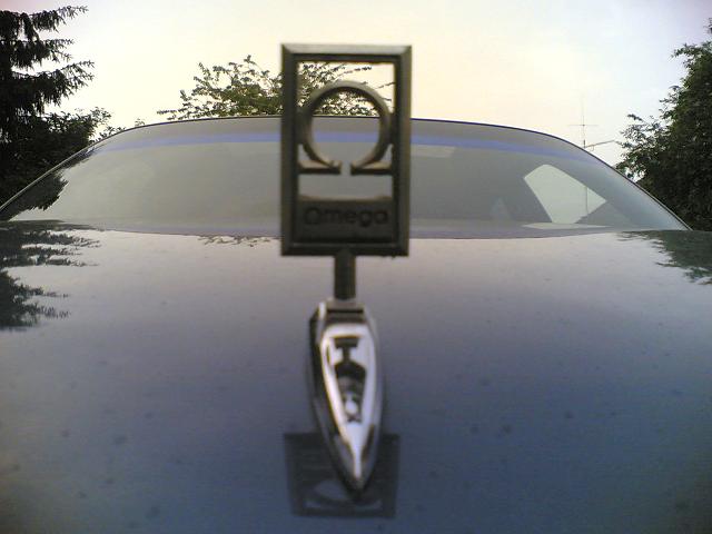

Stehendes Opelzeichen???
Nö sowas mag ich nicht,
da bleib ich lieber bei dem was ich habe ![]()
