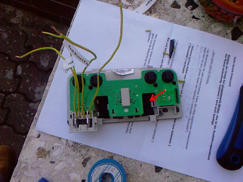

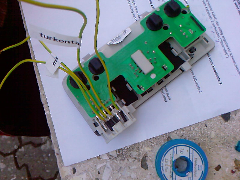

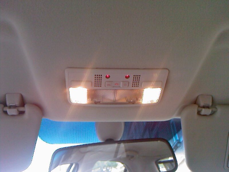

Hallo und Danke erstmal,
also ich muss sagen der Omega Himmel ist wie dafür gemacht. Ich hab die W8 Leuchte auf ne Schablone gelegt, ausgeschnitten, dann drauf gehalten und mit nem Stift gekennzeichnet. Dann einfach mit einem Skarpel Messer ausgeschnitten und rein gesetzt.
Dann muss man noch ein extra Kabel das man am besten von der Beleuchtung der Lüftung (direkt über dem Lichtschalter) abzapft und an der A Säule hoch zur Ambiente beleuchtung, da dieser immer dann an geht wenn man das Licht anschaltet. Pin 1 und 5 bleiben unbelegt/freiInnenlicht Kabel belegung
Rot - Dauerstrom
Grau - Minus
Türkontakt- Schwarz/Grau (Minus Gesteuert)
Lichtschalter- ein Kabel vom Lichtschalter (einfach die beleuchtung/Birne raus ziehen) -

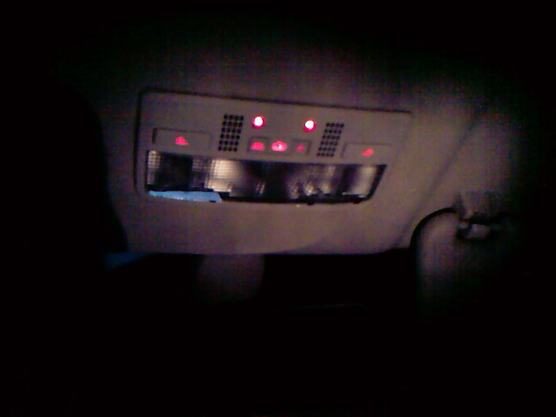

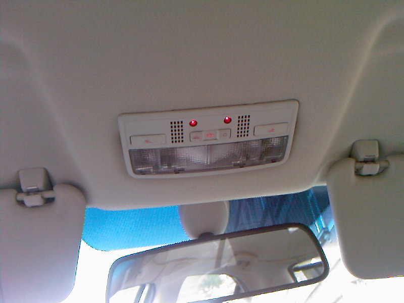

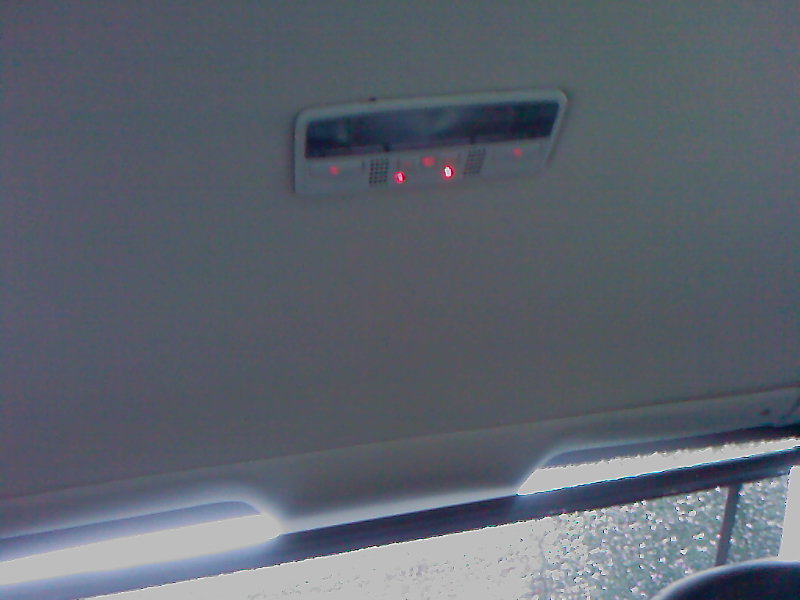

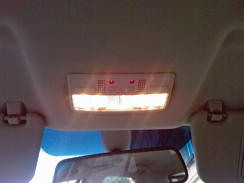

Hallo zusammen,
letzte Woche habe ich meine Innenraumleuchte gegen die Ambiente leuchte getauscht und am Samstag auch noch eine zweite hinten verbaut, natürlich auch mit allen funktionen wie vorne, sieht abends wirklich schön aus. Das Bild von der hinteren ist nicht ganz so gut geworden aber naja :4_1_72[1]:
Gruss Freddy
