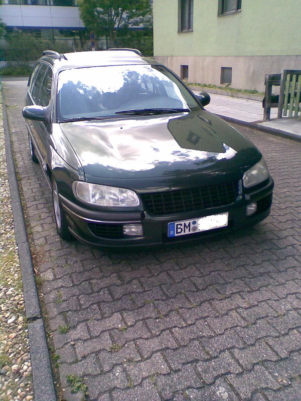

Hallo ,
mein Omega fängt bei 3000 umdeheungen an wie wild zu ruckeln und es kommt dann kein Gas mehr. Die motorkontrolleuchte geht dann an bis man wieder unter 3000 kommt , dann geht sie wieder aus.
Was kann das sein ? Ich habe echt keine idee mehr .
Es stinkt immer ein wenig nach Sprit und die Kats riechen nach faulen eiern . Nur mal so als hinweis
