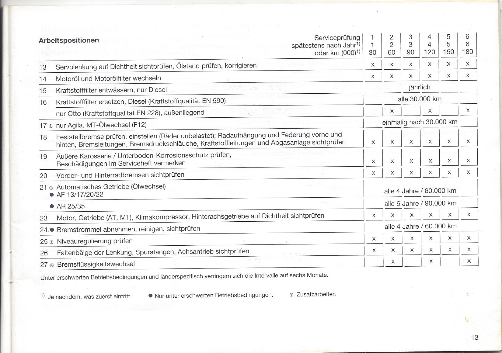

Es gibt einige User hier, die beim FOH wegen eines ATM-Ölwechsel aufgeschlagen sind und dort die Mär vom wartungsfreien Getriebe aufgetischt bekommen haben, folglich sei auch auf Wunsch ein Ölwechsel nicht nötig. Ein Verweis auf Informationen aus dem Web wurde von den FOHs nach dem Motto "da steht eh nur Scheiss drin" abgetan. Die haben sich dann die Teile bei Automatik Berger besorgt und es in einer Freien wechseln lassen oder selbst gemacht. Sei froh das Du einen fähigen FOH hast, das Gegenteil ist leider vielzu oft der Fall. Was nützen die schönsten Vorgaben von Opel wenn die FOHs unfähig oder nicht willig sind diese umzusetzen?
FalkeFoen
Hallo!
Ich bin schon in der Lage ein Serviceheft zu lesen und das können andere auch ;), auch der Nachweiss des ATM-Ölwechsels fehlt im Serviceheft.Weiss ja nicht wo Du diesen Serviceplan her hast, die die ich kenne sehen nur einen ATM-Ölwechsel unter erschwerten Bedingungen vor, z.b im Hängerbetrieb und das steht bei allen Serviceheften vom Omega FL die ich bis jetzt in den Fingern hatte. D.h für den Normalo der den Omega nicht im Hängerbetrieb nutzt, das kein Ölwechsel erforderlich ist, warum auch er wird ja nicht im Hängerbetrieb bewegt. Das wird einem auch von den FOHs erzählt, folglich Dummfug von Opel und Unfähigkeit der FOHs und Du als unwissender Laie glaubst das dem FOH auch. Einfach mal im Anhang schauen.
