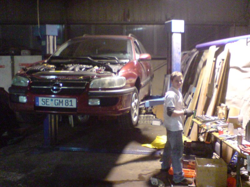

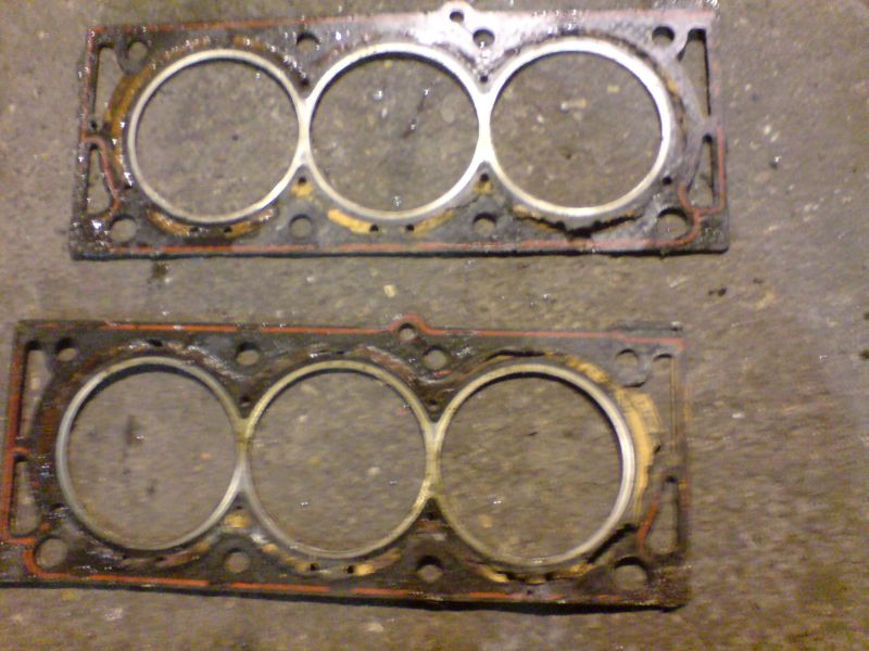

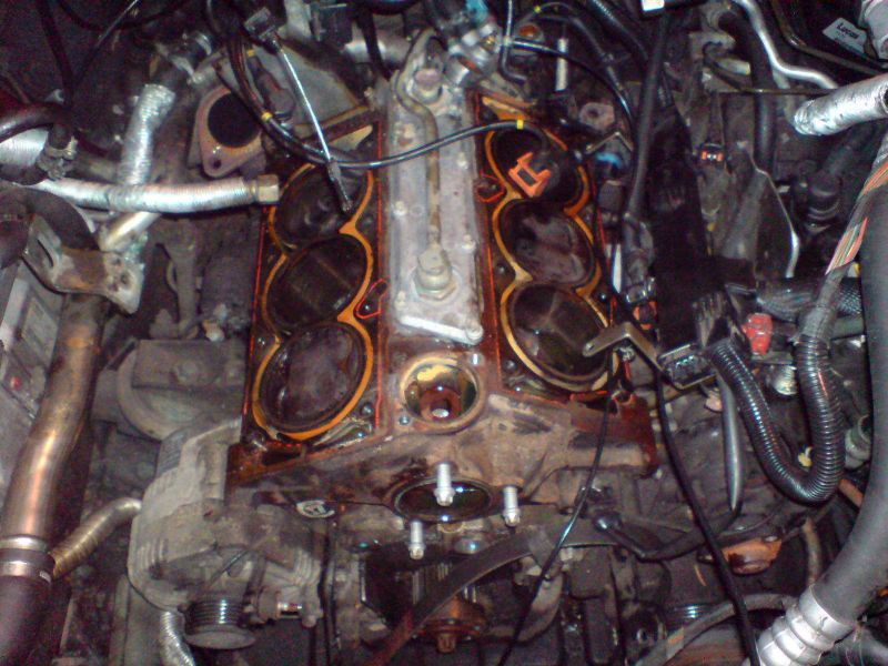

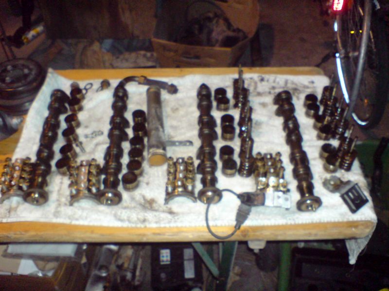

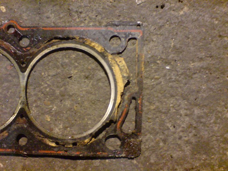

    Hallo Leute Ich mische mich hier mal ein . :( Ich habe letztes WE meine ZKD gewechselt inklusive Zahnriemen, Wasserpumpe, Thermostat, Ventildeckeldichtung, Ventilschaftdichtung... und soweiter.
    @ frank-omegamv6 richte dich auf ein teures unterfangen ein, wenn Du es nicht selber reparieren willst oder kannst. Achso
    So ich zeige euch mal ein paar Bilder von meinem spannenden WE
    nein das auf dem letzten Bild bin nicht ich ;)
    An Kosten hatte ich : Teile ca. 800 € das Planen des ZK und der Krümmer weiß ich noch nicht aber ich schätze das ich mit allem was dazu gehört so ca. 1200 € bezahlt habe. Ach ja Ich habe alles bis auf den Zahnriemen auflegen und die Köpfe planschleifen alles selber gemacht und meine omi läuft wieder richtig gut
    Achso Radlager und Lenkhebel sowie Getriebeölwechsel inklu Filterelement und Dexron 3 Öl habe ich auch mitgemacht. Teile sind alle bei Opel gekauft. Habe jemanden wo Ich die Teile günstig beziehen kann.
    mfg Dennis
