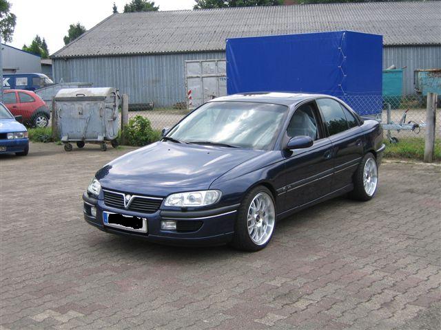

Hier noch ein Bild
Hallo omega-cruiser!
Ich denke mal das es bei mir passt, weil ich kein extrem Fahrwerk habe sondern nur das von Irmscher.
Ich hoffe das man auf dem Bild etwas erkennen kann. Es ist ein Bild von meinem Händler, welches er ins Netz gestellt hat. Ausserdem ist die vordere ET falsch: Sie ist wie oben geschrieben ET15
Die anderen Bilder die ich gemacht habe sind leider zu gross.
Gruss Frank -
Hallo Forum,
kennt jemand von Euch die ET Grenzen für Vorn und Hinten beim Omega?
Ich habe bei mir die ASA AR1 in 9x18 rundrum montiert.
Vorn habe ich durch Spurplatten eine ET von 15 und Hinten ET 0.
Bin nun dabei das Ganze eintragen zu lassen. Der erste Prüfer war aber von ET 0 nicht ganz begeistert.
Die Reifen haben die Grösse 235/40 18. Natürlich schleift es weder Vorn noch Hinten.Gibts das mit den Grenzen vielleicht irgendwo nachzulesen?
Vielen Dank
