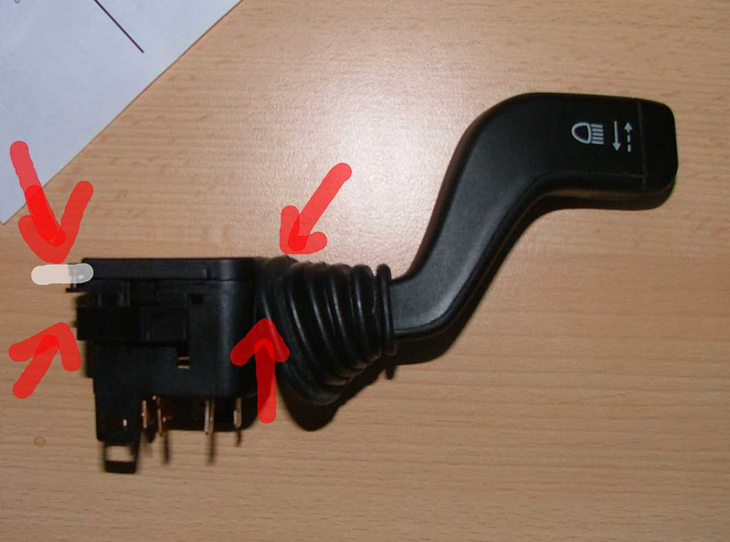

    das Problem ist auch mir bekannt. Erfahrung konnte ich auch durch ungewolltes prowoziert machen :D ( Autobahn und ungewollt Drängeln war normal :armee_138: ).
    Ich hab die Lösung von meinem Vater (Dipl.Ing,für Maschinenbau) Die mich 0€ gekostet hat.
    Ich habe in alle Öffnungen des Schalters "Berulub Fett" reingetan.
    Dabei habe ich den Schalter immer wieder hin und her bewegt. An der Weißennase des inneren Schalter, die raus schaut, hab ich am meisten rein getan.
    Aber bloß nicht den Schalter öffnen, dadurch kann es kommen, dass er dann echt für immer futsch ist.
    Es funktioniert nun schon seit 15.000km. :)
    Schöne Grüße Bernd.

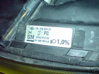

    wie erkennt man sie@
    Hinten steht "Hella" klein mit dem Zeichem, unten am Rand.
    Wenn nötig liefere ich das Bild nach.
