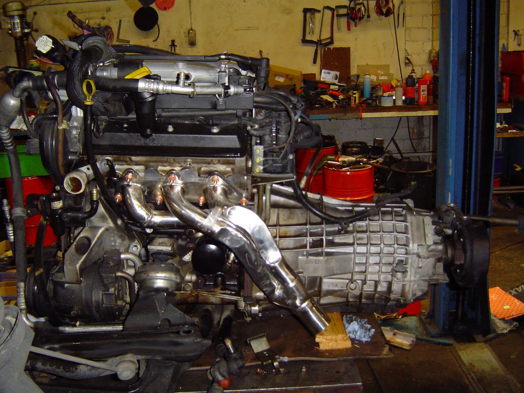

Hallo,
Mir war das rumgefummel zu blöd... der Motor liegt jetzt neben dem auto auf nem tisch.
Stehbolzen alle drausen, krümmer weg, alles was nervt beim arbeiten weggeschraubt. dabei noch gemerkt das die motorhalterungen beide hinüber sind...
Ich bin sehr froh den motor ausgebaut zu haben! bei dem gefummel regt man sich nur auf, un motor raus sind 2-3 stunden.
Was sollte ich gleich noch alles machen wenn der motor schon drausen ist? VDD ist noch dicht, hab ich gleich ma geschaut. Zahnriemensatz und wapu mach ich auch gleich mit. ist eh fällig.

Hallo,
das weiß ich auch nicht wie das möglich sein soll, deswegen ist der motor ja drausen
auf dem bild sieht man auch schön das gerissene lager/dämpfer wie auch immer.
