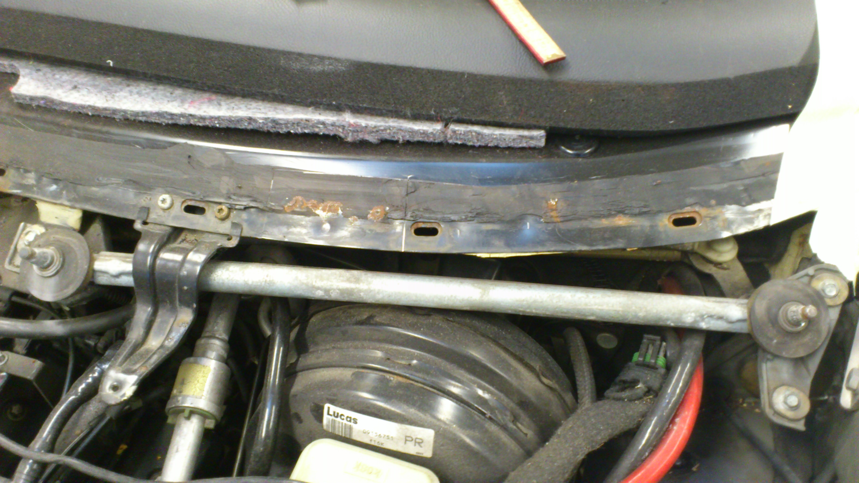

auf dem bild siehst du das rausgeschnittene und zwischen den oberen und den unteren biech ist der schaumstoff drin wenn du das bild vergrößerst siehst du es wir haben es da schon raus gekratzt wegen schweisen und brandgefahr

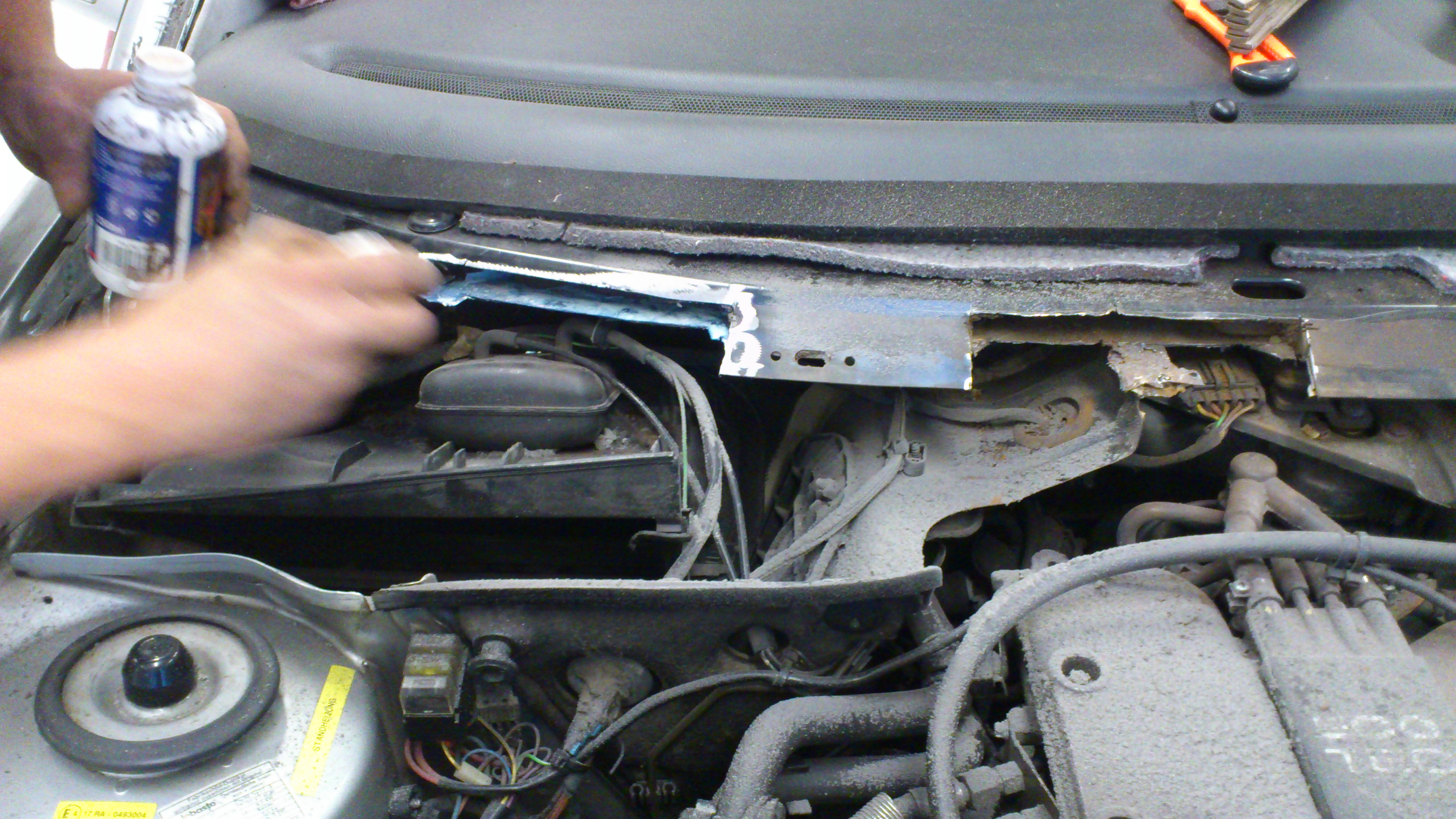

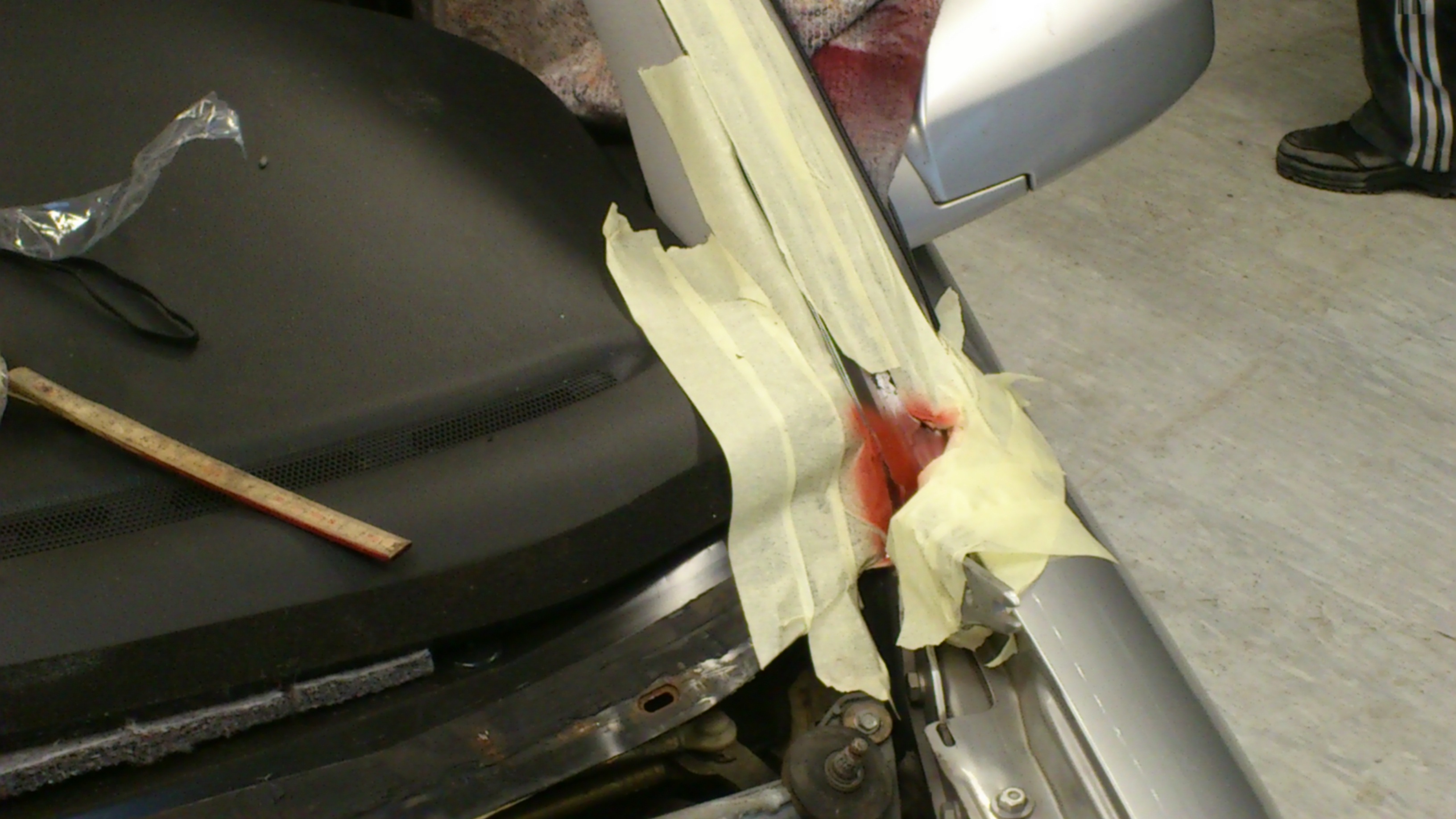

Wie man sehen kann in meiner galerie habe ich einen omi 2000 bj letzte woche wurde wegen eines risses die windschutzscheibe ausgebaut und da haben die festgestellt das der gesammte untere scheibenrahmen rost hat deswegen konnten sie keine neue scheibe einsetzen jetzt habe ich im internet gelesen das das normal ist bei den v6 motoren durch die motorwärme wo wir das gestern aufgeflext hatten ist da schaumstoff zum vorschein gekommen was klitsch nass war und da drunter also das unterblech war ganz knusprig ein austauschblech direkt von opel kostet 1556 euro und es muß alles raus amaturenbrett motor also alles bei einen preis von 100 euro in der stunde bei einer werkstatt wird das ganz schön teuer es sind 17 stunden nur fürs amaturenbrett ausbauen anberaumt jetzt meine frage wie kann man den rost anderseitig heer werden geht das wenn ich ein paar löscher bohre und das alles mit wachs auspritze meint ihr das dann das rostproblem gelöst wehre
hier ein paar bilder
