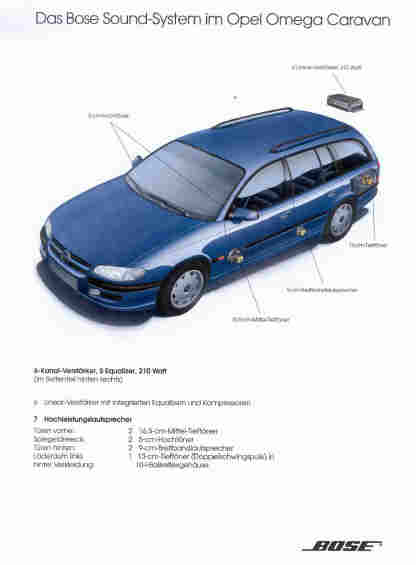

Hallo,
anbei eine Übersicht von der Fa. Bose, um ggf. Unklarheiten mit
Einbauorten zu klären !
Beim Vorfaceliftmodel steht nichts im Display ! Nur die Bezeichung
auf dem Radio selbst und die Lautsprechergitter vorne waren
mit dem Schriftzug "BOSE" versehen !
Fuup
Wer Intresse hat, dem kann ich die Übersicht und Anschlusspläne zukommen lassen !

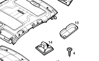

Hallo zusammen,
habe anbei ein Paar Lösungsvorschläge !
Das Problem mit der Sonnenbrille habe ich dadurch gelöst, das ich mir vom Meriva das Brillenablagefach organisiert habe !
Dieses kommt an die Stelle von dem Haltegriff ! Das Lochbild passt
zwar nicht ! Aber ich habe eine neues Loch gebohrt und mit einer
Blechschraube das ganze fixiert !
(siehe Bild)

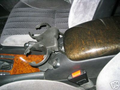

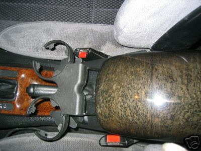

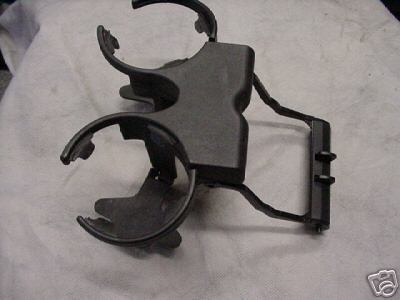

Zum Thema Getränkehalter habe ich bei ebay folgendes gesehen !
Siehe Bilder !
Diesen cupholder gab es nur für den Opel (Cadilac) Catera verbaut
aber er passt auch beim Omega bis Bj 00 !
Ich versuche mir den Halter gerade aus den Staaten zu besorgen !
Fuup
