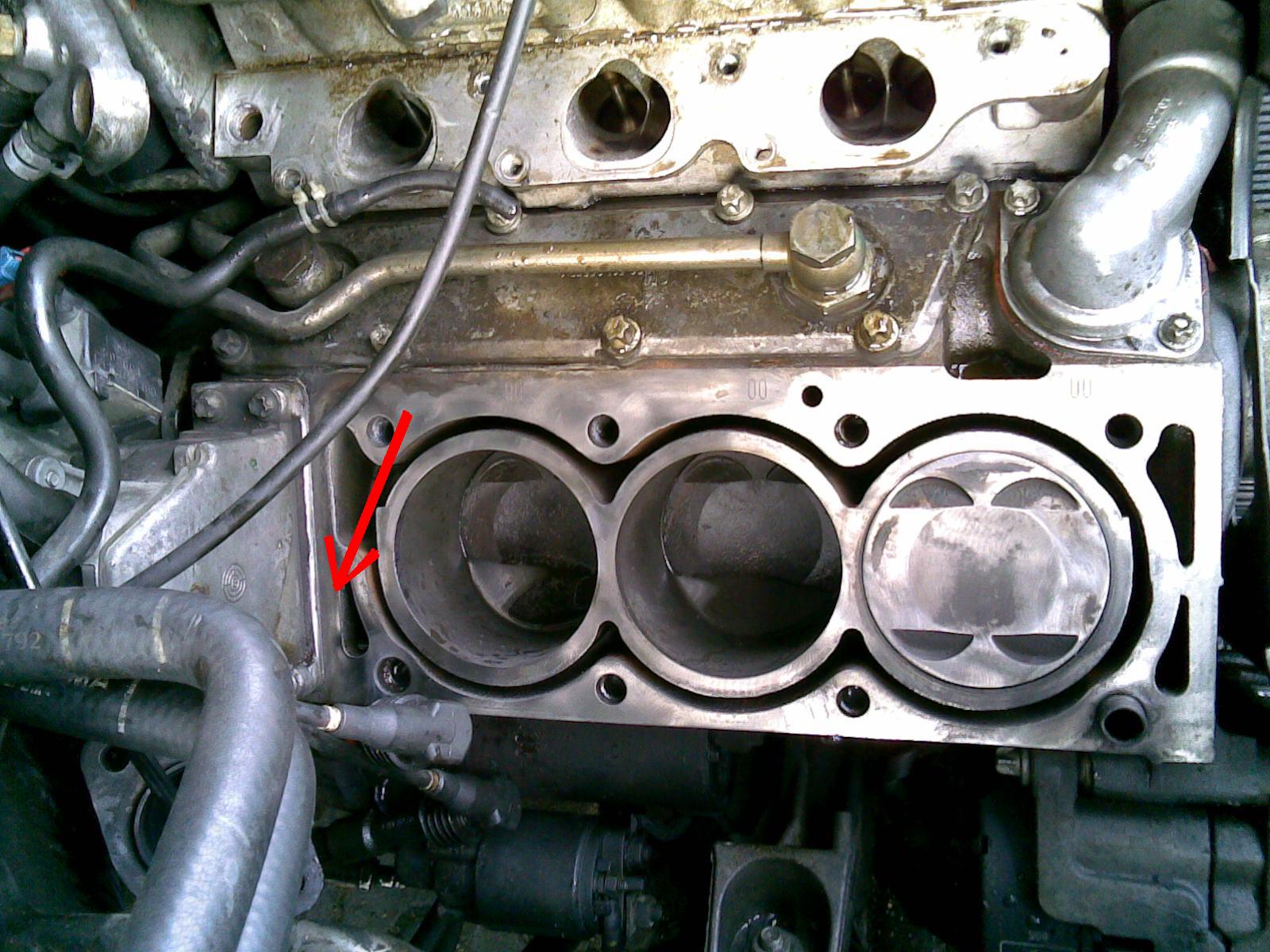

Alles anzeigenHi Leutz,
bei unserem Omega war es der Deckel vom Ölkühler der ein Leck hatte, ist der längliche Deckel zwischen den Zylinderbänken, sehr gut zu sehen auf dem Foto von "Ommi324".
Gruß, Hermann

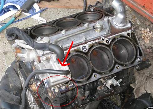

....das hört sich interessant an. An welcher stelle tropfte das Wasser bei dir raus? Motor rückseite??? Oh man, ich seh schon das ich den halben Motor zerlegen darf für ne 20cent Dichtung
Hallo!
Hab ein ähnliches Problem. War heute mal auf der Bühne, das Wasser kommt bei mir irgendwo zwischen Krümmer und Motor rückseite raus und tropft dann aufs Getriebe. Die erste vermutung war Zylinderkopfdichtung. Aber heute habe ich ein Gehäusedeckel oder sowas ähnliches entdeckt(meine nicht den Anschluss von dem dicken Wasserrohr). Hab mal ein Bild gefunden, und den Bereich eingekreist wo er undicht ist. Was ist das fürn Teil wo der Pfeil drauf zeigt?
