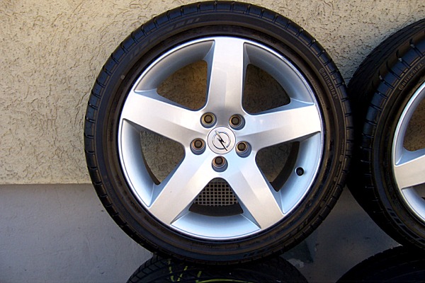

    Hallo.
    Kann ich auf einen Omega B Caravan Bj. 99, Felgen 7,5 x 17 Zoll mit 235/45/R17 94W Reifen ohne Probleme draufmachen?
    Ich habe welche angeboten bekommen. Diese scheinen von einem neueren, also Faceliftmodell zu sein.
    Und selbst wenn die Felgen mit Bereifung draufpassen, wie würde es dann weitergehen? Zum Tüv und eintragen lassen?
    Ich bin da wohl ziemlich unbelesen.
    Bild von Felge mit Reifen habe ich als Anhang mit drangehängt.
    Danke und Gruß
