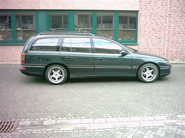

Hab die 50/35 Federn von Apex drin und bin voll zufrieden damit. Jedoch hab ich vorne Koni Gelb drin und mus noch meine Anschlaggummis kürzen da mein Wagen vorne aufliegt.
Mach ich sobald ich den TÜV hintermir hab ![]()
Wagen ist schön Tief gekommen siehe Bild mit 17 Zoll
Sorry, meiner meinung passt das nicht zum Omega.
Vielleicht wenn dein Wagen Schwarz wäre.
Sehen aus wie typische Audi bzw. Golf 5 Felgen.
Aber zum glück sind geschmäcker verschieden. ![]()
nicht für ungut.
mfg Daniel
Hab ganz schmale 245er drauf ![]()
Wie gesagt es war schon sehr knapp, hab keine lust das der Prüfer deswegen stress macht.

Hab da noch ein Bild in erinnerung wo nicht gerade Viel Gummi mit der Strasse kontakt hat ![]()
QCrysu
Hab gerade in der Gallerie ein Bild von deinem Auto entdeckt. Und zwar das von hinten wo man sieht wie der Reifen etwas übersteht. So siehts bei mir auch so aus, was hast du denn mit deiner Türecke gemacht
mfg Daniel
Hab voren und hinten 9,5X17et30, an der Vorderachse mit 10er scheiben wegen der Freigänigkeit der Felge zum Federbein hin.
Nur sieht der Wagen jetzt vorne breiter aus als hinten. Darum hab ich mir für hinten 21mm Scheiben besorgt. Bin dan mal mit dem Hinterrad auf einem Hohen Bordstein gefahren und bekam den Finger nicht mehr dazwischen. Der Reifen stand dabei ca 3cm im Radlauf. Das ist mir ein bisschen zu knapp und darum wollte ich die Kante umlegen.
Die Kante an der Tür wird wohl echt ein Problem sein.
Naja mal gucken was Catera noch schreibt, bei seiner Tieferlegung und Felgen/Distanzscheiben Kombi. wird er die Kante ja wohl irgendwie bearbeitet haben.
