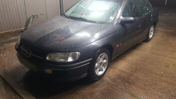

    Moin liebe community ich bin 20 jahre junger opel begeisterter und fahre liebend gerne alles von oder vor den 2000ern. Ich habe jz einen schönen omega b cd 2.5v6 limo von 1994 und folgendes problem: Immer mal sporadisch wenn och ohn abstelle leuchten die MID und die fensterheber-knöpfe, ausserdem laufen die lüfter manchmal 1-2 stunden nach obwohl ruhiger fahrweise mit knapp unter 90grad wassertemp. Es tritt aber nur immer mal auf wenn ihm gerade so ist jedenfalls konnte ich noch keine Bedingungen feststellen bei denen das auftritt. Weiss da jemand den fehler? Ich komme nicht weiter und will jz nicht dauerhaft jedesmal die batterie ab und anklemmen und jedesmal alles neu einstellen müssen😅
