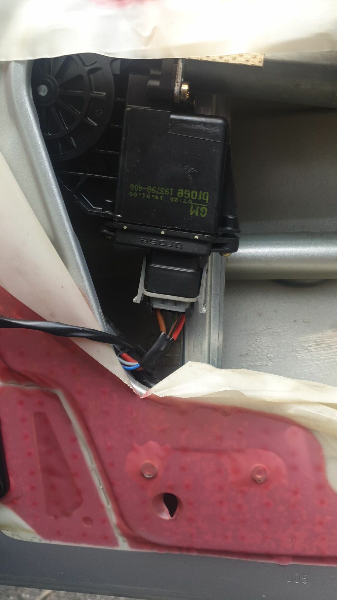

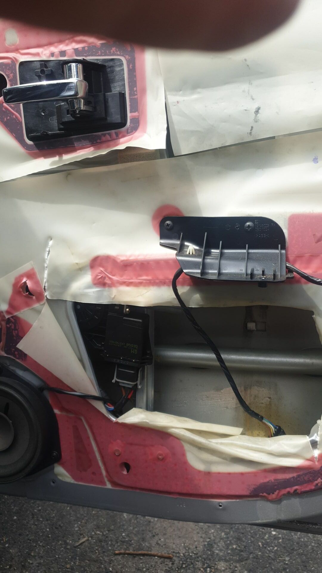

Zwei Nieten unten, zwei oben, eine der oberen ganz dämlich so halb unter dem Türöffner....
Sehe ich das richtig, dass ich die Nieten der senkrechten Führungsstrebe aufbohren muss, um Strebe, Motor und Bowdenzüge aus der Tür zu nehmen? Bowdenzüge sind zu kurz, um diese in die Plastikschale zu drücken und diesen Plastikhalter auf die Schiene zu bringen. Das würde auch erklären, weshalb dieser Fensterhalter genietet war.....allerdings ist das auch mega dämlich...

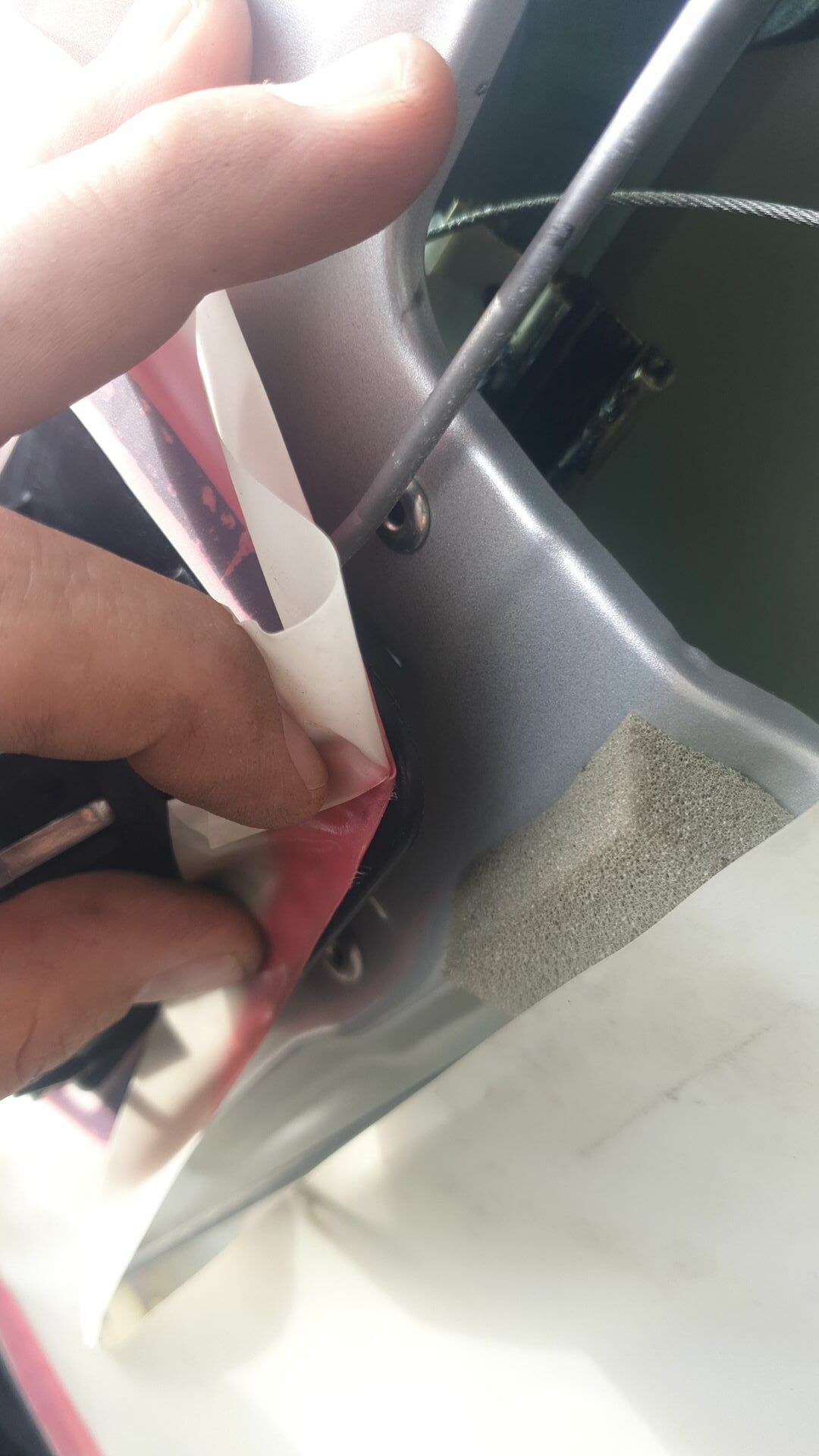

Hallo an alle, seit einiger Zeit ist die Heckscheibe hinten "lose". Weil aktuell gutes Wetter ist, habe ich mich einmal drangemacht. Das Problem ist auch identifiziert:
Die Führung, die die Seitenscheibe hoch- bzw. runterfährt ist gebrochen. Ich glaube fast, dass dieses Teil nicht einzeln zu erwerben ist, außerdem ist es mir irgendwie auch ein Rätsel, wie das zusammengebaut wurde (wahrscheinlich im Ganzen...), da auf der Rückseite des gebrochenen Plastiks noch eine Art kleine Metallabdeckung ist, die an eine andere Stelle gar nicht passt...nunja, hier das Problem
Rot: Bruchstellen.
Rosa Balken: Dies ist die Führung, die von hinten in die senkrechte Strebe über den blauen Clip. Die beiden Bowdenzüge sind auf der Rückseite zwischen Platte und dem Plastikbalken.
Blau: Clip, eingeklipst wird
Grün: meine Idee ist, 4 Bohrlöcher zu setzen und zwei horizontale dünne Blechstreifen drüberzuschrauben.
Jemand eine andere Idee?

Ich hänge jetzt beim rausnehmen, ist die Verkleidung oben mit der Fensterdichtung verklebt????
