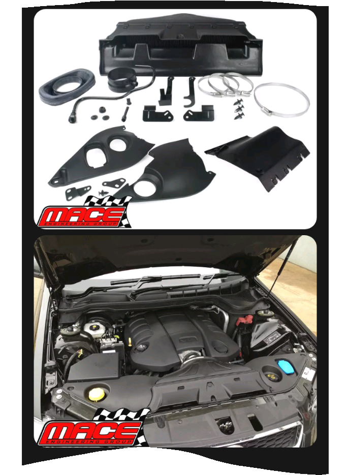

    Hat das schon einmal jemand gemacht oder gibt es so etwas hier?
    Bei unserem grossen Omega haben wir so etwas verbaut ist dort üblich.
    Saugt dann vorm kühler Luft an.
    Der kühler wird dazu etwas schräg gestellt.
    Nennt sich otr "over the radiator"
