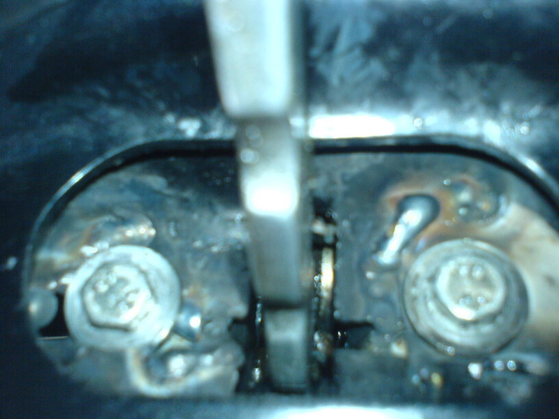

habe gestern ein Freund besucht und wollte so gegen 10 Uhr nach Hause fahren. Steige also ein, starte den Motor, schnalle mich an, lege den ersten Gang ein und will die Tür zu machen.

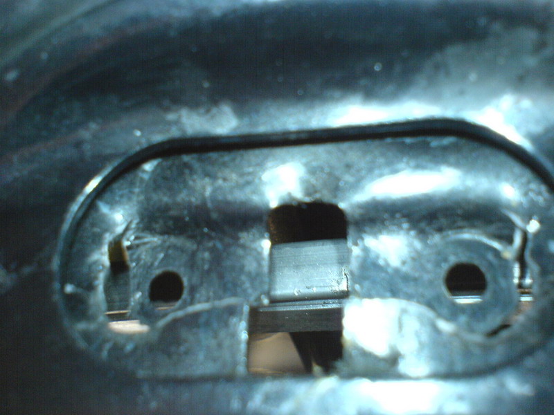

Aber nichts, hatte das Gefühl es hält einer dagegen. Sie wollte sich kein Zentimeter mehr bewegen. Natürlich regnete es leicht und es war auch schon leicht dunkel. Nach ein bisschen recherche war mir klar das das Halteband nicht mehr reinging. Da ich auch keine Ahnung hatte wie das rausging habe ich die Türverkleidung abgebaut,
(um dann fest zu stellen das ich es mit zwei Schrauben komplett nach vorne rausnehmen konnte.) natürlich muss die Türverkleidung ab, war wohl etwas verwirrt.
Das Teil wird es wohl nur beim FOH geben ?
Naja, wieder mal was gelernt bzw habe ich noch nie gehört das solch ein Teil kaputt geht.
