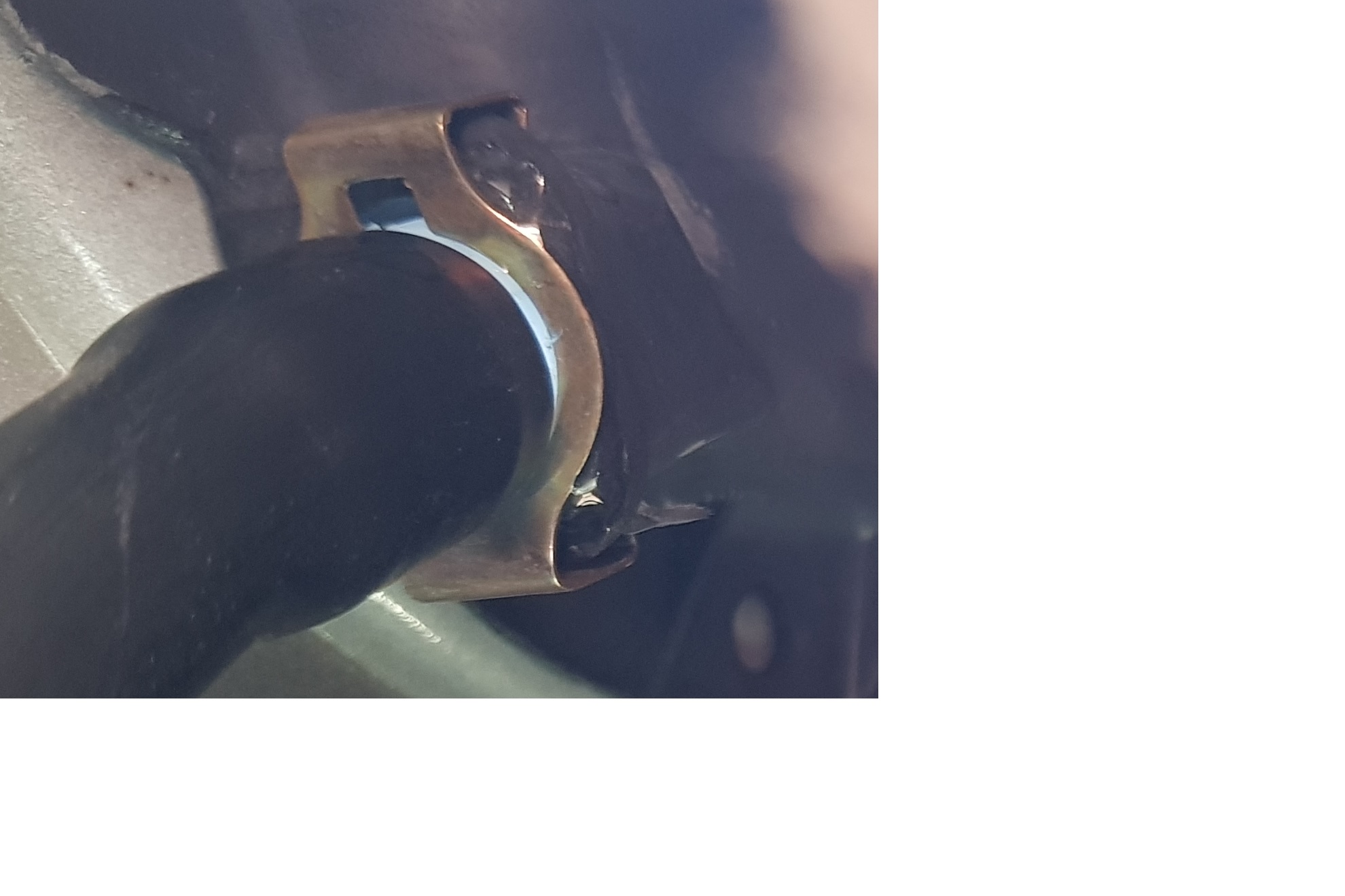

So, der Schlauch sitzt und es gibt keinen Rost im Rahmen. Es scheint, als würde der Stutzen von Schiebedachwanne zum Schlauch undicht sein. Ich hab's jetzt erstmal von außen abgedichtet. Eine weitere Möglichkeit wäre, dass die Wanne nicht mehr bündig mit der Karrosserie abschließt. -

neulich reinigte und fettete ich mein Schiebedach neu. Nachdem ich auch die Abläufe vorsichtig mit Klingeldraht bis weit nach unten in die A-Säule durchgeprokelt hatte, lies ich ordentlich Wasser aus der Giesskanne durchlaufen. Auf der Beifahrerseite war alles ok. Es gurgelte nur so weg und lief unten heraus. Selbiges auf der Fahrerseite führte zu Wasseraustritt auf halber Höhe der Windschutzscheibe.
Nun zu meiner Frage: Gibt es einen Schlauch von oben nach unten oder ist der Wasserablauf in das Karrosserieblech eingeformt? Letzteres wäre blöd, weil durchgerostet.Vielen Dank für eure Infos und bis bald!
