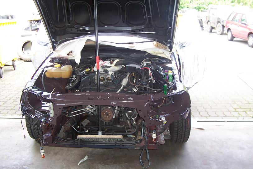

    Mit Schloßtrager meine ich das teil wo die Motorhaube drauf schließt und die Kühler festgeschraubt werden,ist auf dem letzten Pic das was ich da braun gelackt habe...

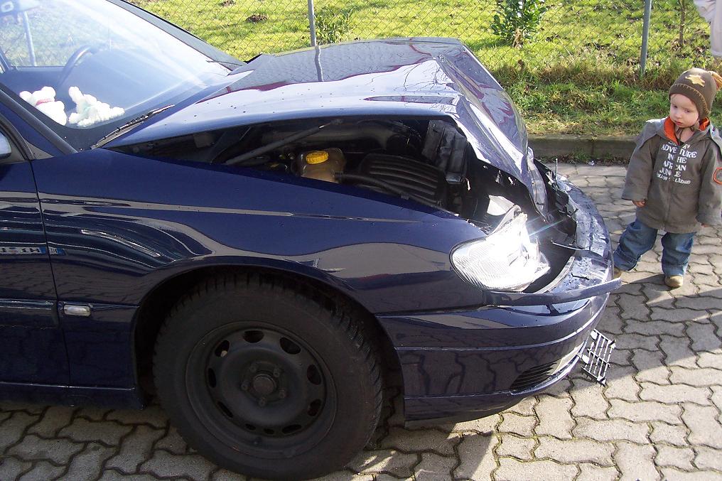

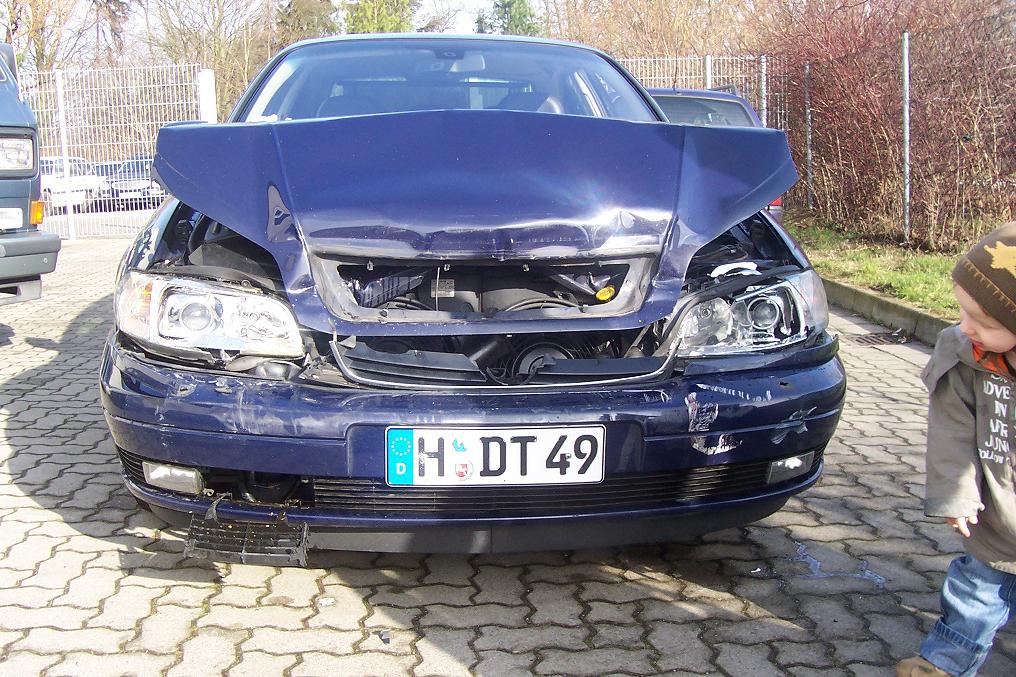

    Also dein Omega sieht nicht so schlimm aus.
    Hatte auch nen Unfall siehe Pic.....Habs repariert und mache gleich nen kompletten umbau mit ganzlackierung.
    Habe für die Haube 150 Euro bezahlt(Ebay)Scheinwerfer hat Teilkasko bezahlt wegen Glasbruch(Xenon) Stoßstange kam 40 Euro(Ebay) Grill 90Euro.Kühler(Klima,Wasser)waren beide ca 70 Euro(Ebay)Klimalüfter kamen 50 Euro vom Opelschrauber um die ecke hier.
    Das teuerste war der Schloßträger mit 175 Euro(Original Opel)Wollte kein scheiß nachbauteil wegen der passgenauigkeit.Hat auch gleich gepasst das teil......
    Ist alles halb sooo wild......würd dir gern helfen,aber wohnst leider in Hamburg....bei fragen einfach melden ;)
    MFG

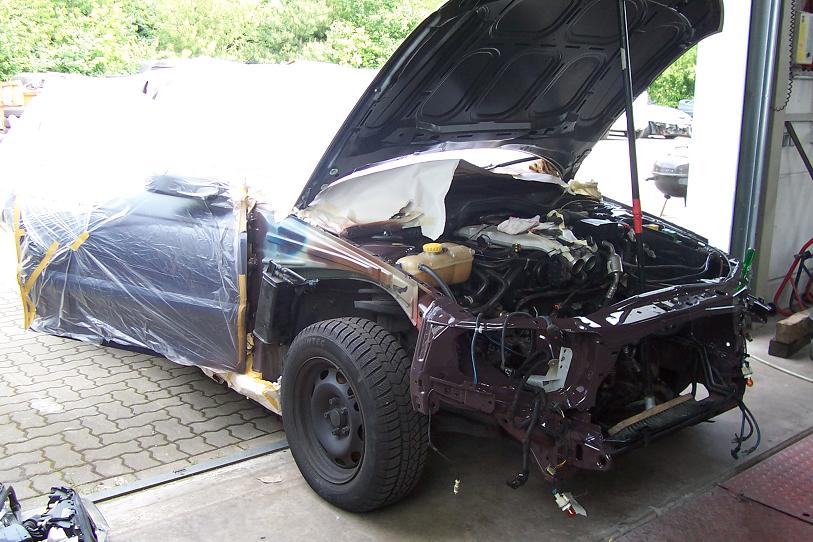

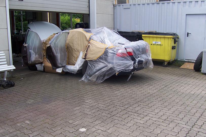

    So nun bin ich wieder zuhause.Den ganzen Tach inne Werkstatt verbracht.....
    Heute haben wir noch nen bissel Lackiert und angepasst.

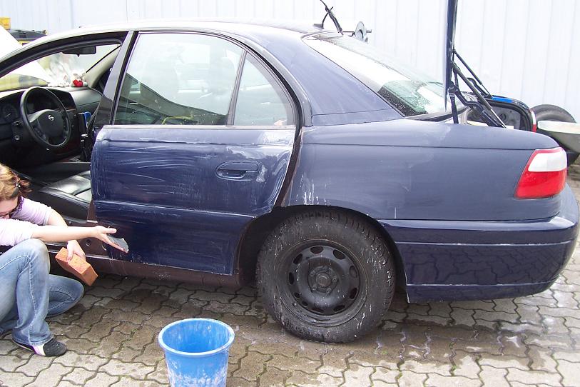

    Dann noch den ganzen Omega von aussen geschliffen und die ganze Folie usw abgerissen.
    Montach werd ich die Stoßstangen cleanen und Füllern,dann gehts bald in die Lackkabine :]

    Ja sieht schlimm aus,ist aber nicht soooo schlimm.
    Habe schon fast alle teile zusammen,muß nur noch der Schlossträger kommen und ich muß zusehen wo ich noch die beiden Klimalüfter herbekomme.
    Kotflügel stehen noch und es ist nichts verzogen.Wirklich hart hats die Haube und die beiden Kühler mit anbauteilen erwischt,nagut die Scheinwerfer hats auch erwischt.Die dinger kosten 900 Teuro :hammer: zahlt aber die Teilkasko :beer:
    Und wo ich ihn dann schon vorn zerlege mache ich den Zanriemen auch gleich mit......Das wars erstmal :)
    MFG
    So nach langen Teile zusammentragen ist mein Omega soweit auf den Rädern....der neue Schlossträger ist nun eingeschweißt und die neue Motorhaube ist angepast.Sieht aus als wenn nie was war.Achja den Zahnriemen haben wir auch gemacht,wo doch vorn alles offen war :clap:
    Heute habe ich mit meiner Frau alles geschliffen und Lackiert,nun ist der ganze Motorraum,Schloßträger,Einstiege bei den Türen in einem dunkelen Braun.Er soll ja so aussehen wie das Fakebild unten.....
