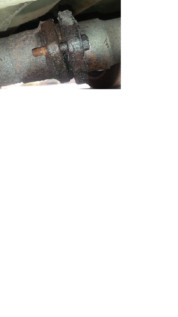

Hallo zusammen,
meine Oma ist jetzt untenrum etwas undicht geworden,genau an der Verbindung vom Kat zum MSD.
Habe jetzt erst einmal neue Schrauben eingebaut,aber es pustet noch durch,also ist der Dichtungsring dazwischen wohl durch.
Hat da jemand zufällig eine OE- Nummer für mich?
Ich finde die Dichtung niergendwo.
Bin jetzt am überlegen mir eine billige Anlage ab Kat zu holen,da er schon nicht mehr so frisch aussieht.
Jemand Erfahrung mit einer Anlage von der Bucht?
Möchte nicht groß rumflicken, und auch kein Vermögen für eine Originale Anlage ausgeben.
Wie Passgenau sind die, und wie haltbar sind die?Danke schonmal und Gruß
